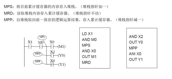

堆栈的使用方法
可以请教,交流一下吗

自己顶下,想和大家讨论下堆栈的使用
