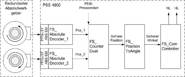

PSEN enco是一款安全编码器,又可称为电子凸轮,其内部采用了冗余相异的元件结构,一个光学扫描系统及一个磁感应扫描系统共同测量位置和方向,可实现EN ISO 13849 PL e安全等级。当然光有安全传感器还不足以使系统达到必要的安全要求,还需结合安全控制器共同使用。本次应用中采用的是皮尔磁PSS 4000安全控制器,其内部具有众多经认证的安全功能块用于对外围信号进行评估。在凸轮监控方面也不例外。PSS 4000处理凸轮信号的流程如下图所示:
图2:PSS 4000 凸轮监控原理

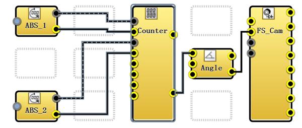

首先,PSS 4000采用两个绝对值编码器功能块FS_Absolute_Encoder处理绝对值编码器的信号。当然如果实际应用中使用增量式编码器,PSS 4000中也有FS_Incremental_Encoder增量式编码器模块与之对应。这两种功能块将信号转换为32位无符号双整型传递给双通道计数模块FS_CounterDual,该功能块用于判断双通道采集的位置数据是否在允许的容差之内、是否静止及正反方向。之后将比较得出的安全位置信号传递给安全位置角度转换功能块FS_PositionToAngle,用于将绝对位置转换为角度。最后该角度将结合压机安全阀信号,由凸轮控制功能块FS_CamController判断当前压机滑块是否处在下行阶段还是上行阶段,且是否超程。在程序中模块的调用方式如下图所示:
