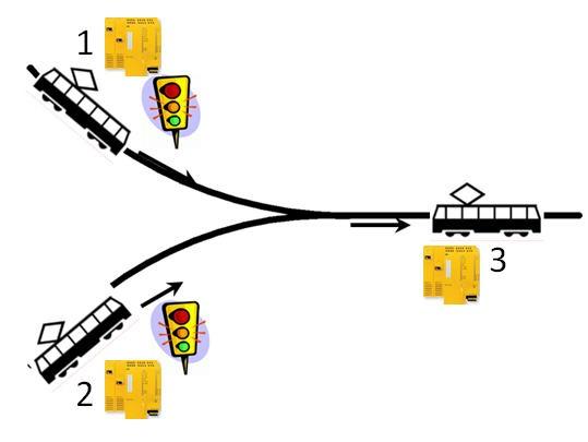

该项目涉及3个完整路口的改造。在每个路口,两条轨道合并为单一轨道。

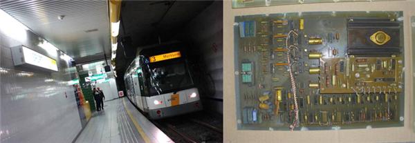

    在安特卫普市的地下,三条地铁线路在三个站点——Astrid站、Opera站和Diamant站——构成的三角形中交汇。运行过程中,有两条线路会占用这三个站点的一部分轨道。控制和监控系统必须确保每次只有一趟列车进站。过去,这些站点中断运行的情况不断增加。“电路板和电磁组件已经服役超过35年;要买到适合的备件变得越来越难。而且,熟悉该技术的员工也越来越少”,大安特卫普本地公共运输运营商De Lijn的电子工程师Guido Maesschalck解释说。

每次一趟列车,确保安全
    简单地说,Pilz自动化系统PSS 4000在三个交通枢纽的任务是确保有序、安全、高效的运作流程。比之前采用的技术更可靠、更强大、更有效。在三个相同的轨道交叉路口,基于软件的全新自动化解决方案可确保每次只有一趟列车被许可进站。如站内有列车停留,两个轨道信号灯则显示红色。如果两趟列车几乎同时到达,自动化系统将按照规定的模式决定列车的优先权。PSS4000不仅控制并监测点设置和光信号,还会监控与路基连接的传感器和探测器。这些设备用于监测两趟列车之间的最短距离。如果距离小于最低值,自动化系统将自动对后面的列车进行制动。列车司机可通过显示屏了解他在具体情况下可以行驶的最高速度。如果他忽略此显示,自动化系统将再次对该列车进行制动。PSS 4000还可以检测电缆断裂、信号灯及距离传感器故障或失灵,并采取相应的安全相关措施。

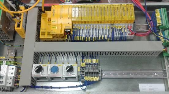

    三个PSS 4000模块单元分别用于三个铁路道岔,并通过SafetyNet p进行通信。PSS 4000包含数个功能组;安全PLC、I/O设备和各种I/O模块则作为安全与自动化功能的硬件组件使用。模块化单元在控制柜所占的空间与旧的电路板完全相同。具有更高级控制及监测功能的主模块(MAW)安装在这些站点旁的中央控制柜中,两个从模块(MV"- 和 MV"+)则位于进给轨道信号系统控制柜中。

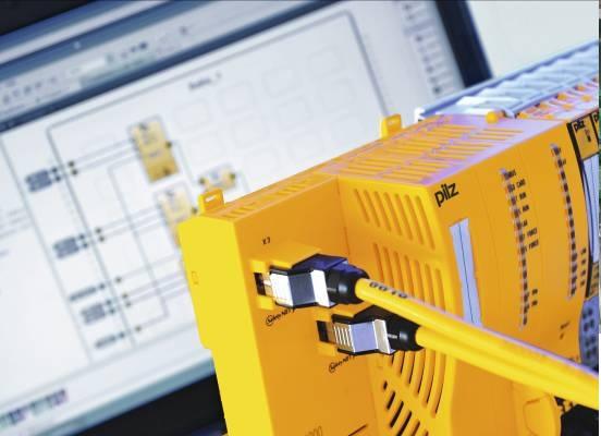

PSS 4000能够封装功能块和提供面向功能块的编程语言,有助于显著减少工程工作量。

    一旦模块在离线模式下测试成功,系统可以快速投入使用:Pilz的软件平台PAS4000可创建、配置并设置安全相关应用的参数,并将其下载至控制系统中。“对于我们来说,自动化系统是技术基础,未来几年,在此基础之上可以打造其它更安全、更可靠的轨段。凭借Pilz的硬件和软件,以及出色的支持和建议,我们一定会步入正轨”,Guido Maesschalck总结说。
