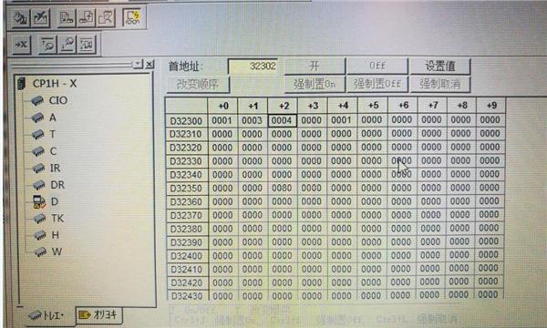

CP1H 端口2用CP1W-CIF11模块 与温控器通过PLC的(MOUDBUS RTU简易通信)连不上!
PLC本体拨码开关全部OFF,CIF11拨码开关设置为:2356-ON 14-OFF;

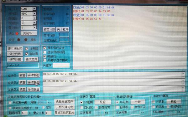

PLC设置端口2模式为串口网关,协议为: 9600 8 1 N,温控器上设置也是9600 8 1 N;
用串口调试软件正常发送接收数据,PLC程序32300-32304设置依次为:1# 3# 4# 0# 1#,发送以后32352返回的数据是80,表示没通信上!
