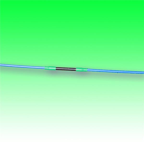

光纤光栅温度传感器DKA-FBG-TJ
光纤光栅的反射波长与温度具有线性关系,利用它的光敏性可制作高精度温度传感器。
光纤光栅根据光纤具有折射率周期性变化的特性,根据模耦合理论,λb=2nΛ的波长就被光纤光栅所反射回去(其中λb为光纤光栅的中心波长,Λ为光栅周期,n 为纤芯的有效折射率)
技术特性:
序 号
类 别
指 标
1
中心波长
1525nm~1565nm
2
光栅反射率
≥85%
3
温度分辨率
±0.2°C
4
测量精度
±0.5°C
5
量程
-30°C~+80°C
6
封装材质
不锈钢
7
外型尺寸
客户定制
8
安装方式
埋入/捆扎/粘接/螺丝固定
9
连接方式
FC/PC或FC/APC
应用领域                                         传感器特点
      工业热点温度监测                                    精度高
粮库测温                                            测温范围大
混凝土温度监测                                      不受电磁干扰
电缆接头温度监测                                    耐腐蚀
煤矿煤层温度测量                                   使用寿命长
