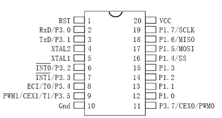

二、技术实现2.1 STC12C4052单片机管脚图

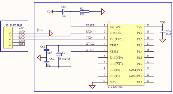

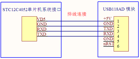

2.3 USB118AD模块与STC12C4052单片机TTL串口接口引脚连接
2.4 USB118AD模块与STC12C4052单片机TTL串口接口连接电路图

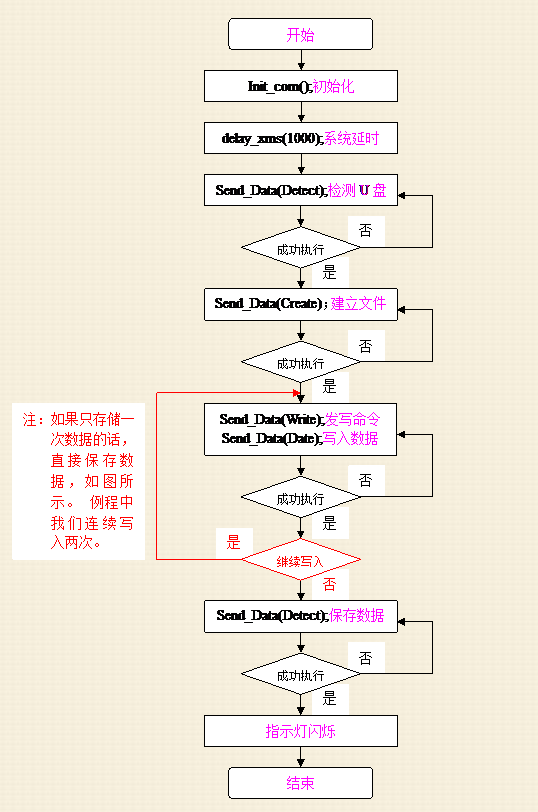

三、嵌入式程序设计流程3.1 USB118AD模块指令工作方式
Ø 写一个命令给USB118AD 模块
Ø 循环读数据,等待命令处理完毕
3.2 USB118AD嵌入式程序设计流程图
