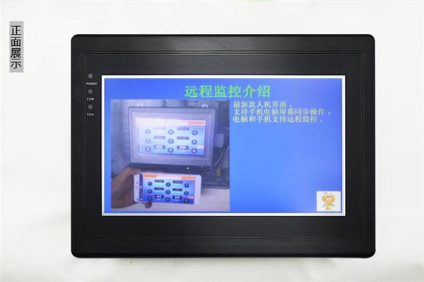

型号:iTOP-HMI043-C
● 配有一路CAN总线口,CAN总线口支持CAN2.0标准的所有CAN通讯协议,包括主流的CANopenJ1939协议;
● 目前已经在工程机械、特种车辆、汽车系统、电池管理系统等领域大量的应用,完全可以满足工程机械高震动、宽温的需求。实为目前世上最具性价比的CAN 触摸屏;
● 串口都支持各种PLC协议和标准的MODBUS协议,可以方便的连接各种PLC和智能仪表,同时也可以自由的与单片机进行通讯。
HMI人机界面产品认证:
通过CE认证、FCC认证、面板防护等级通过IP65认证
HMI人机界面介绍
4.3CAN总线工业平板电脑支持CAN通讯显示器,显示:显示尺寸:4.3英寸;分辨率:480×272 TFT液晶 65536色 ;接口:支持CAN 2.0BUSB接口:一个USB Host, 一个USB Slave;存储:支持USB数据存储。
HMI人机界面参数
型号
iTOP-HMI043
结构规格参数
外壳颜色
黑色
外壳材料
ABS塑料
外形尺寸
138.0W×86.0H×37.0Dmm
安装开孔尺寸
131.0×79.0mm
重 量
0.3kg
屏幕参数
触摸屏
4线 精密电阻网络
显示尺寸
4.3寸真彩TFT(95.0×54.0mm)
分辨率
480×272 (SVGA)
显示色彩
65536彩色
亮度调整
软件调整
背光灯
LED背光
液晶寿命
50000小时以上
系统性能参数
扩展存储接口
标准SD卡
以太网
不支持
打印端口
串口打印或USB打印
程序下载
1个USB SLAVE接口
通讯端口
COM1:RS232/RS422/RS485(或者COM1:485;COM2:232)
电气规格参数
额定功率
< 5W
额定电压
DC24V
输入范围
12~28VDC
耐静电
符合IEC61000-4-2标准:接触放电,4KV;空气放电,8KV;
绝缘电阻
超过20MΩ 500VDC(电源端子与FG端子间)
耐压测试
500V AC 20mA 小于1分钟(电源端子与FG端子间)
环境规格参数
抗干扰特性
干扰电压2000V P-P 脉宽 1μs;脉冲上升沿 1n s;
防震度
10 ~25 Hz (X、Y、Z方向2G/30分钟)
工作温度
-10~+60℃
存储温度
-10~+60℃
耐腐蚀
避免腐蚀性气体
冷却方式
自然风冷
产品认证
CE
符合EN61000-6-2:2005, EN61000-6-4:2007标准
FCC 兼容性
符合FCC Class A
面板防护等级
符合IP65认证
