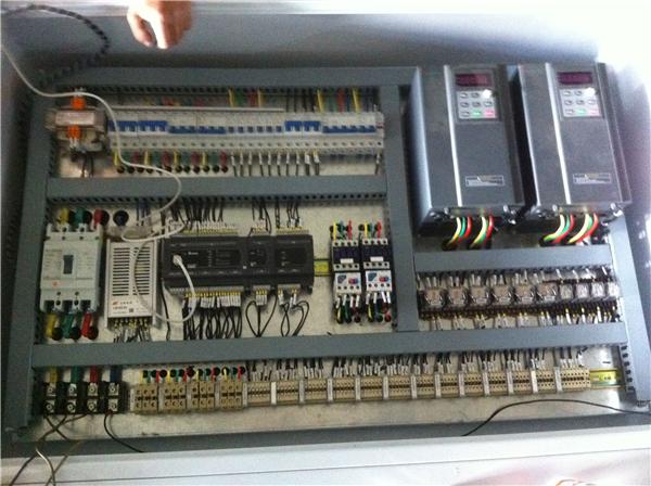

发表于:2017-03-14 16:42:19
以前做过的一些配电箱图

发表于:2017-03-14 21:26:13
漂亮的产品,干净整洁。

发表于:2017-03-14 22:35:03
南柯一梦00
  • 帖子:1帖 | 22回
  • 历史总积分:235
  • 注册:2013年5月09日
发表于:2017-03-14 23:09:47
动力线从后面走,是个好办法,就是麻烦点

发表于:2017-03-15 08:19:30
4楼
按照规范标准做出来的产品就是不一样,规范可以带来很大好处,无论效率还是维护都方便

发表于:2017-03-15 08:34:15
5楼
看到那个动力线挖洞从板后走,有点心茫然:万一在板后的导线对柜体放电,是不是基本查不到故障(放电跳闸,跳闸后万用表测试又是正常的,因为放电只要没有形成硬性短路一般测试不出来,起码需要500V摇表,而常规检修都是万用表当道)

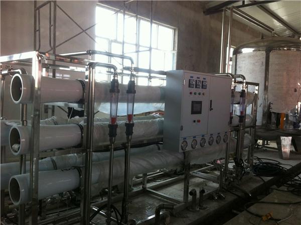

发表于:2017-03-16 08:21:05
6楼
楼主是做水处理行业的啊
