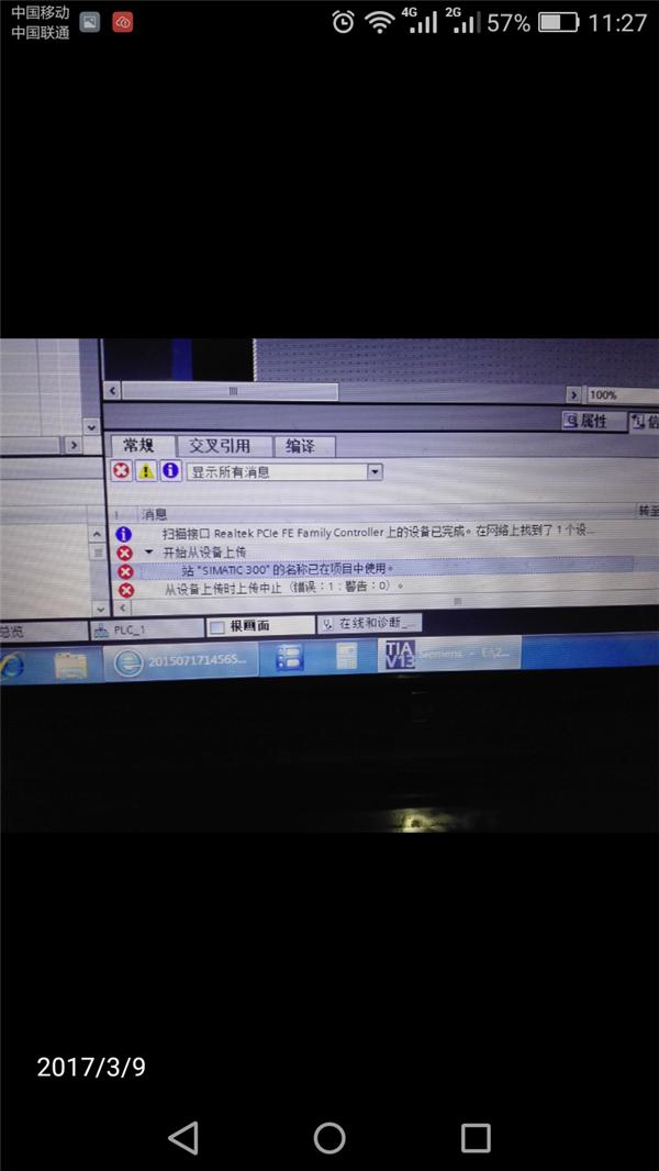

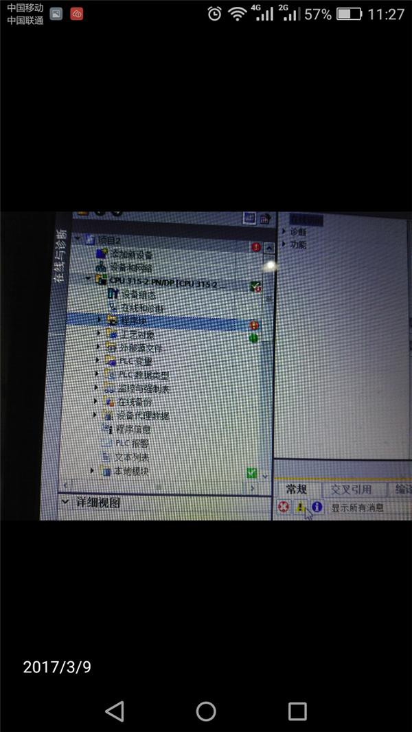

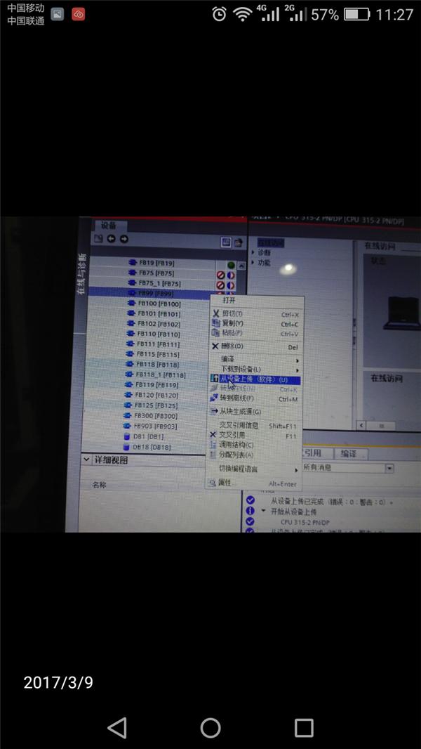

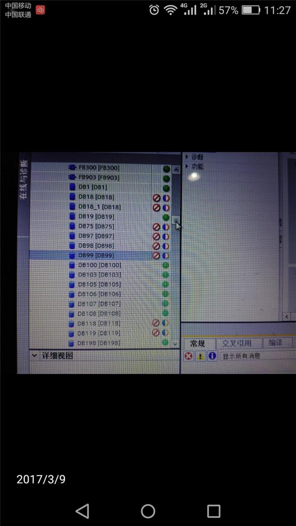

使用博图v13上载程序完成后,程序与原程序有差别,在对有差别的程序块手动上载后还是没有反应,另外上载触摸屏程序时显示s7 300的工作站点已经在项目中使用。。应如何解决,求高人指点!谢谢!!

重新创建项目上载,不能在原有项目中上载(这点和step7不同)

 您好,请问你说的是“上载触摸屏程序时显示s7 300的工作站点已经在项目中使用”这个问题的解决办法吗?为什么我上载300程序时程序块后面那些红色的圆圈是上载不下来的,手动再次尝试也无济于事。。求解。。谢谢
