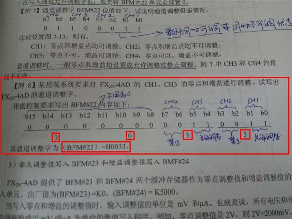

各位工程师大家好,我目前正在学习三菱FX2N的模拟量,是跟着教材自学学习的,现在在教材上遇到一个对AD模块CH1、CH3通道的零点、增益调整字的问题。
教材上的内容如下图:
我的疑问是:标注的红框处,b7、b6、b5、b4分别对应的值是0、0、1、1,那么下面小红框里面的“3”是怎么来的?与“0、0、1、1”状态是什么对应关系?
希望大家解惑,谢谢!
我以前是中专学电子基础出来的,目前在做维修电工,才开始接触PLC,目前正在自己学习三菱的PLC,简单的开关量逻辑控制已开始入门了,今天在学习中遇到的这个问题我在教材里面没找到详细解释,想弄懂,希望大家指点,谢谢!

3转换成2进制就是0011了   表示通道1可以调整
