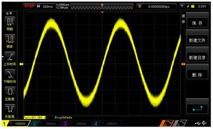

低频电流波形

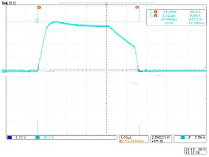

5us短路保护动作
