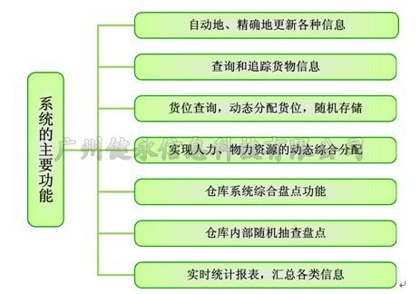

系统的主要功能

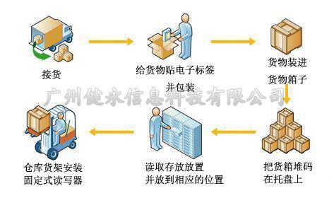

2.1.1 入库模块需求描述
    在成品包装车间,工人先将RFID电子标签贴在产品上,成批装箱后贴上箱标,需打托盘的也可在打完托盘后贴上托盘标。一般贴标方式有:1.产品单件贴标;2.多件产品包装在一起,外包装贴标;3.托盘贴标,并与单件产品标签或外包装标签数据关联。
包装好的产品由装卸工具经由RFID阅读器与天线组成的通道进行入库,RFID设备自动获取入库数量并记录于系统,如贴有托盘标的,每托盘货物信息通过进货口读写器写入托盘标,同时形成订单数据关联,然后通过计算机仓储管理信息系统运算出库位(或人工在一开始对该批入库指定库位)。
2.1.1.1 入库模块业务描述

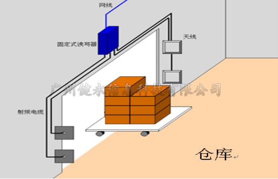

在仓库的门口部署RFID固定式读写器,同时根据现场环境进行射频规划,比如可以安装上下左右四个天线,保证RFID电子标签不被漏读。
接到入库单后,按照一定的规则将产品进行入库,当RFID电子标签(超高频)进入RFID固定式读写器的电磁波范围内会主动激活,然后RFID电子标签与RFID固定式读写器进行通信,当采集RFID标签完成后,会与订单进行比对,核对货物数量及型号是否正确,如有错漏进行人工处理,最后将货物运送到指定的位置,按照规则进行摆放。RFID在仓库管理应用中最主要的优势非接触式远距离识别,且能够批量读取,提高效率与准确性。

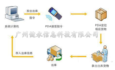

2.1.2 出库模块需求描述
部门的发货人根据销售要求的发货单生成出库单:即根据出库优先级(比如生产日期靠前的优先出库)向仓库查询出库货物存储仓位及库存状态,如有客户指定批号则按指定批号查询,并生成出库货物提货仓位及相应托盘所属货物。
 领货人携出库单至仓库管理员,仓管员核对信息安排装卸人员执行对应产品出库。
 装卸人员提货经过出口闸,出口闸RFID阅读器读取托盘上的标获取出库信息,并核实出货产品与出库单中列出产品批号与库位是否正确。
 出库完毕后,仓储终端提示出库详细供管理员确认,并自动更新资料到数据库。
2.1.2.1 出库模块业务描述
根据提货的计划,出库的货物进行分拣处理,并进行出库管理。如果出库数量较多时,将货物呈批推到仓库门口,利用固定式读写器与标签通信,对出库的货物的RFID电子标签采集,检查是否与计划对应,如有错误,尽快的人工处理。对于少量的货物,可以使用RFID手持式终端进行RFID电子标签的信息采集(手持扫描枪或RFID平板电脑),出现错误时,会发出警报,工作人员应该及时的处理,最后把数据发送到管理中心更新数据库完成出库。
2.1.2.2 出库模块实现要求描述
装卸人员接到出货指令,到指定货位取货物。取前装卸人员读写器再次确认货物准确性,然后将货物送至出货口传送带,出货口传送带读写器读取货物标签信息是否准确,校验无误出货。

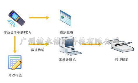

仓管人员使用RFID手持式的终端,在每个货架或者是托盘边过,能够读取出货架或者托盘上的货物的数量种类,并进行累加,盘点完成后生成盘点报表,并提供系统内的数据信息与仓库实际存货的数量对比,以供仓管人员参考,同时可根据需要修正系统内的数据信息,保证货、账一致。
2.1.3.1 盘点模块业务描述
   按照仓库管理的要求,进行定期不定期的盘点。传统的盘点,耗时耗力,且容易出错。而这一切RFID把这些问题解决了,当有了盘点计划的时候,利用RFID手持式的终端进行货物盘点扫描,盘点货物的信息,可以通过无线网络传入后台数据库,并与数据库中的信息进行比对,生成差异信息实时的显示在RFID手持终端上,供给盘点工作人员核查。在盘点完成后,盘点的信息与后台的数据库信息进行核对,盘点完成。在盘点的过程中,系统通过RFID非接触式读取(通常可以在1~4米范围内)非常快速方便地读取服装货物信息,与传统的模式相比,会提高很多效率和盘点的准性。

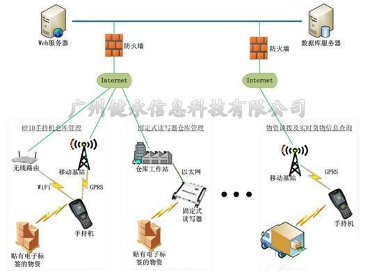

仓库管理系统主要的硬件设备包括:UHF固定式读写器、手持式读写器、电子标签、应用PCWEB服务器、数据库服务器等。
以单个仓库为单位,仓库出入管理可以采用固定式读写器来管理、仓库物资的盘点定位等可以采用手持式读写器来管理。

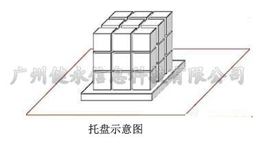

    在仓储管理中,主要采用托盘级管理,即一个托盘上的货物作为一个单位来完成入库、出库、盘点等操作。标准托盘的大小为 120cm*100cm*15cm。因此,一般在贴放标签时,一个托盘贴放一张标签来标识,贴放的位置根据具体的托盘货物堆放方式来确定。通常,货物在托盘上的堆放高度不大于 80cm,也即托盘与货物一起堆放的最大高度不大于1m。下面以托盘的仓储方式为例,来分析标签的贴放方式。
  如图所示,手持终端通过WIFI网络来完成数据交互。操作人员通过手持机读取到物资上的电子标签,电子标签的信息显示在显示屏上。手持机通过WIFI无线网络将标签信息上传到无线 AP,无线 AP 通过有线或无线网络将数据上传到后台 PCPC 通过无线网络与后台服务器进行数据交互。

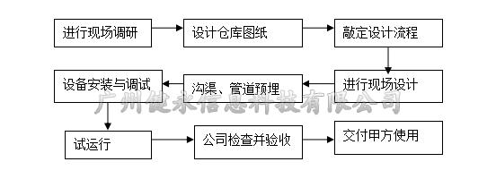

项目实施方法
  广州健永信息科技有限公司是一家专业从事RFID技术研发与应用、管理软件开发与应用的高新科技企业,多年来一直致力于为国内外大中小企业提供完善、系统、高效的RFID技术和管理软件集成应用系统解决方案
