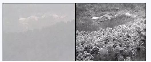

电子透雾与光学透雾的区别二、光学透雾技术
自然光由波长不同的光波组合而成,人眼可见范围大致为390nm-780nm,波长从长到短分别对应了红橙蓝绿青橙紫七种颜色,其中波长小于390nm的叫做紫外线,波长大于780nm的叫做红外线。不同波段的光因为波长的不同具有不同的特性,雾气、烟尘影响可见光成像的原因,而红外线因为拥有较长的波长,在传播时受气溶胶的影响较小,可穿透一定浓度的雾霭烟尘,实现准确聚焦,这就是光学透雾的依据。
    (一)镜头
从原理可知光学透雾的重点在于对特定近红外波段光线的截取与准确聚焦,而这部分工作大都由镜头完成。可以说镜头的好坏决定了光学透雾的效果,镜头设计的难度首先在于光学设计,其中包括对光路的把握以及滤波片的选择等,其次选材与工艺技术也决定了成品的效果。而透雾镜头最大的不同在于能承载红外波段的宽度,即成焦面的宽容度。从原理上,自然是可利用的近红外波段越宽越好,但是受限于镜头光路设计的难度与CCD的感光能力,目前安防业内的镜头已知能利用的最长红外波段为1100nm。
    (二)滤波片
了解日夜转换摄像机的人对滤波片都不会陌生,一般此类型摄像机装有两块滤波片,一块负责在白天过滤掉可见光之外的光波,令成像更为清晰亮丽;一块应用在夜晚,负责放行CCD可以承载的红外波段,实现夜间的红外监控。
专业透雾镜头内置有针对性很强的滤波片,作用是精确截取所需波段的光线,且为了适应特定环境状况,常常会加载多片针对不同波段的滤波片,并通过485接口与摄像机联动,实现切换。正常来说,配合透雾镜头的摄像机在基础成像性能上只要具备日夜转换功能即可,但是考虑到透雾镜头高昂的造价,华网智能也开始寻求更经济实惠的光学透雾模式,不同于过去两滤波片的日夜转换摄像机,华网智能创新的在摄像机里边加入了四块滤波片,除了实现日夜转换,还通过增设一块可选择性过滤400nm-600nm波段光线的滤波片,实现了强光抑制;当然为了更精确截取适合成像的近红外波段,也特别增加了透雾滤波片,以实现较为经济的光学透雾。此机械装置可由摄像机自动控制,也可人工切换。而集光学透雾和电透雾两种透雾功能为一身的四滤色片光电联合智能透雾摄像机,能够实现两倍于能见度以上的透雾。

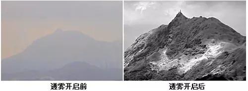

  追求更好还原的光学透雾
  来看光学透雾的依据:自然光由波长不同的光波组合而成,人眼可见范围大致为390nm-780nm,波长从长到短分别对应了红橙蓝绿青橙紫七种颜色,其中波长小于390nm的叫做紫外线,波长大于780nm的叫做红外线。不同波段的光因为波长的不同具有不同的特性,而红外线因为拥有较长的波长,在传播时受气溶胶的影响较小,可穿透一定浓度的雾霭烟尘,实现准确聚焦。
  光学透雾技术就是采用针对红外波段成像特殊优化的镜头,通过滤光片对特定近红外波段光线进行截取,从而利用雾气中的红外光进行成像。因此,一般光学透雾的透雾处理大都由镜头完成。专业透雾镜头内置有针对性很强的滤波片,作用是精确截取所需波段的光线,且为了适应特定环境状况,常常会加载多片针对不同波段的滤波片,并通过485接口与摄像机联动,实现切换。光学透雾对于雾气的穿透力非常强,成像效果表现较好,但由于是红外波段成像,所以呈现的也只能是黑白图像,并且这种透雾方式设备成本投入较大,一般用户有需求但会望而却步。

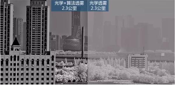

  精益求精的第三代透雾
  除了使用低照度性能更好的感光芯片,部分厂家甚至另辟蹊径在机器内部增加专门的透雾滤光片,以寻求更经济实惠的光学透雾模式,在两滤波片的日夜转换摄像机的基础上增加透雾滤波片,可截取适合成像的近红外波段,以实现较为经济的光学透雾。此机械装置可由摄像机自动控制,也可人工切换。
  在当下,市场上出现了第三代透雾技术,最典型的代表就是配合光学透雾增加了相应的算法透雾,有人称之为“光学+算法双重透雾”。光学+算法双重透雾是在光学透雾的基础上集成透雾算法,在原有光学透雾的基础上使透雾效果得到进一步的提升。这种技术对于安防厂家的要求非常高,产品在设计时,就需要通过大量的实验论证,从多种方案中选择出最合适的滤光片、镜头、传感器和特定的透雾算法组合,在保证了透雾效果的同时,需要避免出现图像噪声过大,清晰度下降的情况,从而得到进一步提升的透雾效果。
  第三代“光学+算法透雾”技术:超级透雾,业界首创集成光学透雾、SSD透雾算法、自适应感应算法三位一体技术。自适应透雾算法可根据图像灰白程度智能判断雾霾浓度,在不同的透雾模式下可自动调节透雾等级:当浅雾时开启SSD算法透雾模式,根据雾的浓度,自动调节透雾程度,提升透雾效果,图像彩色;当浓雾时开启超级透雾模式,根据雾的浓度,自动调节透雾程度,增强透雾效果,图像黑白。
