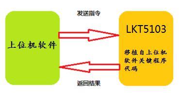

1.在选择加密狗的时候要选择硬件安全复制难度大的加密产品。使用可移植算法加密狗,可以把自己软件中一部分算法和代码移植加密狗中运行后者给用户提供二次开发环境,软件开发商可在上面做很多工作,完成自己的二次加密。实现了算法级加密,而不是从前的点级加密。与其他加密不同一般内嵌加密的做法是:为客户提供一个加密模块供加密调用,这样,最终生成的程序是和客户自己的程序为一体,不存在专门的加密模块,破译者也无从下手。
2.加密特有的文件完整性检测专用于反跟踪反破译。加密锁一旦检测到客户程序的校验码有变,则自动终止程序,保护软件,防止文件被非法篡改、分析。此功能将使得任何对开发商软件的解密企图都被识破
3. 可移植加密均为高强度设计,相当于主机之外另有一台专加密的小主机,内置CPU,加密算法的实现在锁内独立完成,不在主机CPU中,以便防止任何跟踪、解密,也减少CPU资源占用,不影响软件运行速度。整个过程中加密锁与计算机之间通讯均做加密处理,防止任何端口截获。
