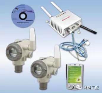

这些智能无线现场启动包(或启动套件)通常包括最基本的工业无线通信网络设备,如一个网关(或作为网关的多功能接点)、5台或5台以上现场设备及。艾默生过程管理、ABB等公司可提供WirelessHART智能无线现场启动包,霍尼韦尔公司可提供OneWireless启动套件(见图2)。
图2  OneWireless启动套件

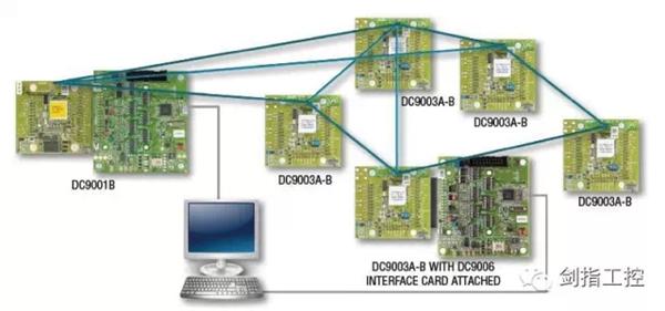

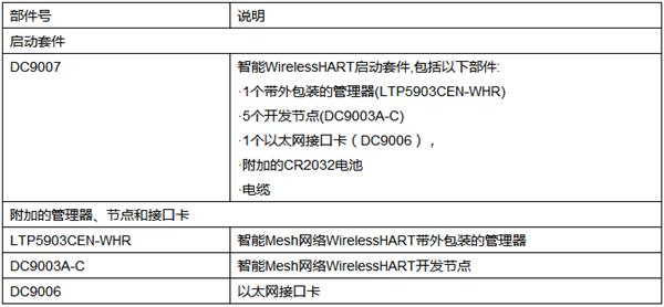

对于一些欲开发自己的WirelessHART产品的厂商来说,可考虑直接采用国外厂商为此目的提供的启动套件。如LINEAR公司下属的Dust Networks 公司,他是WirelessHART无线网络芯片SmartMesh WirelessHART Embedded Products(智能Mesh网络WirelessHART 嵌入式产品)提供商,已经为包括艾默生过程管理公司在内的厂家提供了网关、节点、接口卡等产品使用的芯片。如果是初次接触WirelessHART无线网络技术,则可使用该公司可提供智能WirelessHART启动套件(见图3),套件包括的产品见表1。全套价格在1000美金以下,的确是非常便宜的。
图3  Dust Networks 公司WirelessHART的启动套件
表1  Dust Networks 公司WirelessHART的启动套件

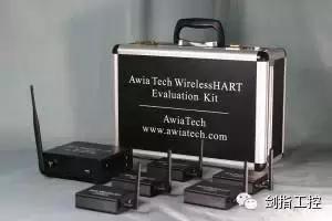

另外一家公司Awia Tech公司是依托美国德州大学奥斯汀分校的公司,其中国分公司上海汉物天物联网技术公司可提供WirelessHART的技术推广和技术培训服务,可提供Awia Tech WirelessHART开发套件(见图4),套件是一套用于组成一个基本的WirelessHART网络必要的组件组合,从而使用户对产品性能、可靠性和标准的遵循程度进行评估和验证,并以此为基础,利用该公司的WirelessHART无线模块,开发自己的WirelessHART产品。
图4   Awia Tech公司WirelessHART的启动套件

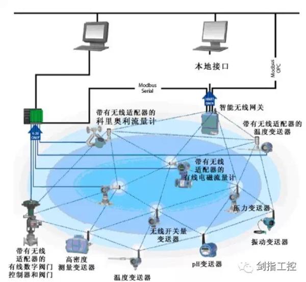

在艾默生过程管理的宣传资料中,曾介绍过使用适配器构成有线、无线的双系统。图5中,除了直接采用无线变送器的参数外,有5台设备的参数是通过4~20mA的方式进入控制系统,与此同时,这5台设备的HART数字信息和所有无线变送器的数字信息又通过智能无线网关送入控制系统[2]。
图5   WirelessHART系统构成示意图
