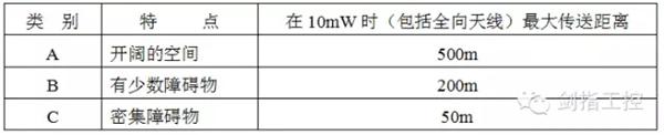

横河公司对无线环境进行了分类,其目的是为了在实际现场进行安装规划时估计基本的无线传送距离和规划应采取的对策,具体分类见表1。
表1  无线应用环境的分类
表1中,类型A应用环境最大传送距离为500m,比WirelessHART的230m要长得多,这是由于横河无线现场设备通常不带路由功能等特点所决定的。

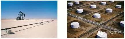

1) 类型A应用环境  如油罐之间间距很大的油罐区或沙漠中管线等障碍物很少存在的区域(见图1)。

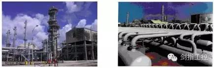

2) 类型B应用环境  有一些障碍物,如金属机械、设备、管道或建筑物等,但不是太多,也不是太密集,这些障碍物以反射和吸收的方式会干扰无线通信(见图2)。

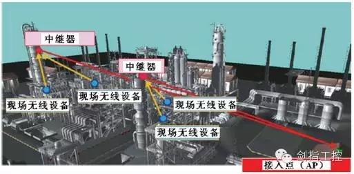

3) 类型C应用环境  有很多障碍物,如在无线设备附近的金属机械、设备、管道或建筑物等,障碍物多且密集,致使无线设备相互间的视准线路径通常被障碍物阻断(见图3)。

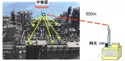

在图4所示类型C的应用环境中,由于障碍物多且密集,致使无线现场设备与网关之间的视准线路径被阻断,可在高处(如塔顶部)安装中继器,使中继器与所有无线现场设备之间的视准线路径不被障碍物阻断,中继器就可以实现无障碍地与无线现场设备通信。与此同时,由于中继器安装位置较高,它与远在500m之内的通常安装在建筑物顶部的网关之间也可以实现视准线无障碍路径通信。
图4  增加中继器实现较长距离无线通信

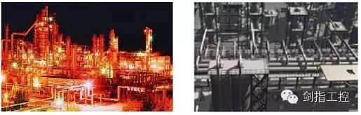

图6示出了采用空中网格设计方法的现场无线设备的实际布置。
图6  现场无线设备实际布局的图像

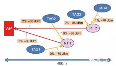

图6中,在单层控制室的屋顶上方安装了约2m高天线的无线接入点(AP),现场无线变送器(TAG1~TAG4)安装在“管道丛林”中,4台现场无线变送器的天线与控制室相距达400m。
1) 布局设计  在4台现场无线变送器50m的范围内有两座高塔(Tower1及Tower2),两个中继器(RT1和RT2)分别安装在塔1及塔2的顶部,因为这些点可以确保与AP接入点的视准线无障碍路径。虽然从TAG1或TAG2与到RT1没有提供视准线无障碍路径,但相互间的距离是在50m范围内,由金属结构的反射波同样可以通过稳定的通信。同样,可预计TAG3或TAG4与到RT2之间通信也是良好的。
2) 无线通信效果的评价  图7显示了系统的拓扑结构和通过约1000个数据包通信获得的每一个条路径的数据包错误率PER和接收信号强度指示RSSI值。如前所述,横河公司是采用数据包错误率PER作为无线通信质量的评价指标,图7中的接收信号强度指示RSSI值金作为参考,据横河公司介绍,当接收信号强度指示RSSI值大于-90dBm(即绝对值小于90 dBm)时,就可以正常传输数据。
图7  无线通信的结果评价

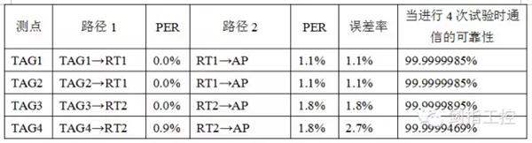

下表1显示了在图7中示出每条路径的数据包错误率PER值及通信可靠性。
表1  每条路径的数据包错误率PER值和每条路径的通信可靠性
       如上所示,从设备TAG1发送的数据包到达RT1是0%PER,然后到达AP是1.1%PER。这意味着,如果不重试,整个数据包的1.1%没有传送到AP。换句话说,当TAG1将数据发送到主机系统的1000次,数据丢失发生了11次。事实上,始终执行重试。例如,在带横河电机的YFGW710场无线一体型网关的系统中,当数据的更新周期设置为10s时,进行4次重试,并且所述通信可靠性的计算方法是从1减去1.1%的4次方(即通信可靠性=1-0.0114=99.9999985%)。即使按最差的TAG4错误率进行通信,由此得到的可靠性也高于99.9999%。
但是,如上所述的结构拓扑,从现场无线设备来的这些数据连接到一个中继器时,如果中继器发生故障时,或所配置的电池正在更换过程中就不能得到这些数据。为了防止这种情况发生,可以再安装一个相邻的中继器,这样的配置能得到两倍的通信可靠性。

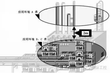

如果应用环境在贴近地面(或楼板)是有障碍物或密集障碍物,而在一定高度之上(例如2m)为开阔的空间,当无线现场设备数量较多时,倍加福(Pepperl+Fuchs)公司推荐的做法是在高处同时安装多台中继器,在视线开阔处构成“中继层网络”,中继器向障碍物密集区安装的无线现场设备提供通信路径,同时相互间也构成Mesh网络,将来自所有无线现场设备的信息传送到网关。
图8  在底层高密度设施上方视线开阔
