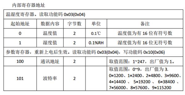

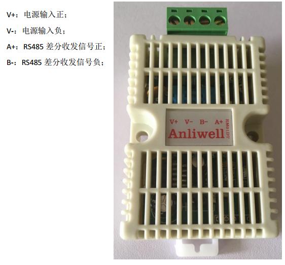

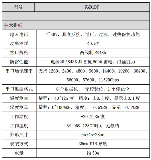

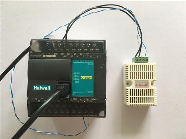

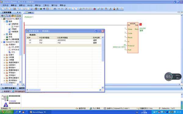

上个月做了一个项目,使用国产可编程控制器采集数字温湿度模块进行控温控湿。
该系统采用了国产海为C系列经济型PLC和RM01DT数字温湿度模块,分享图片程序。
该产品技术资料如下:
正在下载,请等待……
下载附件需0积分!
