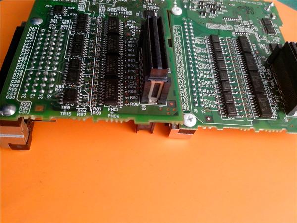

  1. 原装的欧姆龙CJ系列PLC使用的是原装的80脚AMP总线插座,耐热好,因此SMT焊接时引脚完全熔入焊锡,用放大镜外头看,可看到引脚焊接得整齐,焊接部位全部被上锡,不会出现焊接时只是浅浅的焊一下插座引脚朝PCB哪面,朝上那面还是原来的镀金颜色!另外那个80脚的总线插座也是山寨货,做工粗糙(图左侧为真品,右侧为高仿)

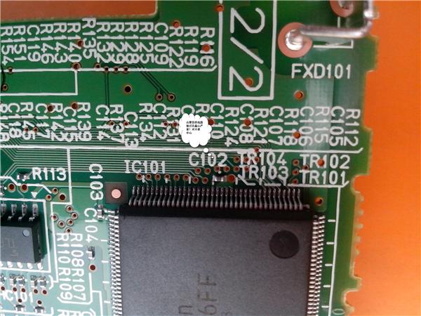

  2. PCB上的金属化过孔严重偏离过孔圆盘的中心!这是因为PCB厂家技术不行,PCB钻孔时定位不准造成的,原装真品PCB基本都在过孔铜圆盘中心,人眼看不出明显偏心。图芯片上方IC101印字附近的PCB金属化过孔出现偏心严重)

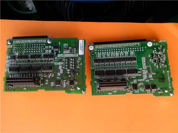

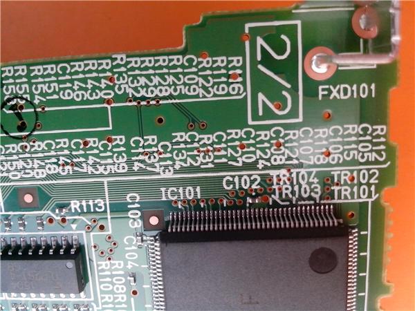

  3. 原厂真品的PCB(电路板)锣边整齐,PCB上的白色印字丝印用放大镜看边缘圆滑;山寨货电路板边框很不整齐,颜色发白,且丝印白字用放大镜看,丝印边缘为锯齿状!(图的左边为真品,右边为山寨货)
