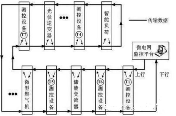

基于以太网工业总线的微电网控制系统实现方法
如图所示,将分布式电源、负荷和微电网监控平台等按照特定顺序连接,可以实现微电网系统中电压、电流等模拟量信息和开关命令与状态反馈等数字量信息更快速地传输至分布式电源等设备,满足微电网系统并网和孤岛切换等控制的需要,在保证数据传输实时性基础上,更利于扩展应用和工程实施。

远程自动抄表也是这个系统中的一部分吧?
