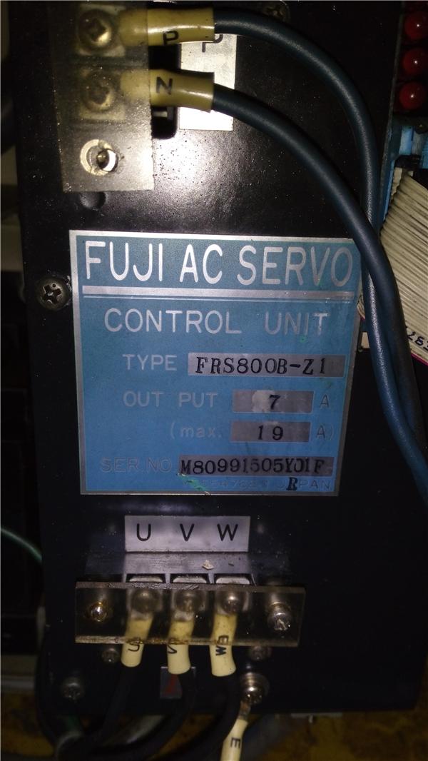

该平面卧轴磨床,升降电机800W。经一对齿轮带蜗轮蜗杆带升降丝杆,偶尔抖动,噪声大,掉刀!电子手轮进给没发现抖动!已查机械负载较好!已更换电机,故障依旧!

驱动器如下图!

抖动,噪声大!怎么调节,求大师指点!

更换电机后,是否做过识别和优化?

机床93年买的,富士很老的驱动器,更换一样的电机识别不会变,有四个电位器,加,减速时间,还有两个不知怎么调?

终于等到厂家来了,一上来就要换升级系统。电气系统陈旧,液压系统内泄,丝杆磨损!油品不对!哎,只差没换机体啦!
