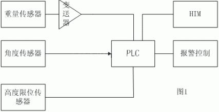

常用的机械设备有汽车起重机、轮胎起重机、铁路轨道起重机、履带起重机、塔式起重机、门座起重机和高空作业车,它们在工作时都会用到一种叫做力矩限制器的保护装置。力矩限制器是一个完全由控制器控制,它是一个独立的安全操作系统,它能够自动的检测出起重臂所处的角度以及吊载的质量,并能实时的显示相应的系统信息,如出其额定载重量和实际载荷、工作半径、所处的角度等数据,实时监控检测起重机的工做状况,能够诊断当前系统所处状态,如遇到快速危险状况时,会产生报警及安全控制,并且具有黑匣子功能,实时记录作业时的各自参数,为事故分析处理提供数据依据。
    力矩限制器包括显示器、单片机计算控制箱、倾角传感器、压力传感器等。当实际载荷为额定载荷的90%以下的时候,显示器提示系统工作正常;当实际载荷达到额定载荷的90%时,显示器提示当前工作不正常,同时力矩限制器发出报警信号;当实际载荷达到额定载荷的100%时,显示器提示不正常工作,同时力矩限制器开始间断加快鸣叫报警;当实际载荷达到额定载荷的104%时,显示器提示工作不正常,同时力矩限制器长鸣报警,其内部的继电器动作,使起升动作以及起重臂增大工作半径的操作自动停止,防止操作不当造成的事故。
    一般起重设备都有自己的额定力矩曲线,我们可以通过通过对塔式起重机起升重量和吊重幅度的检测,可以准确测量出塔机的起升力矩特性,通过与额定力矩曲线比较,可以准确地对起升重量和变幅幅度进行控制,对设备的安全生产起到了很好地保护作用。
    天津华兴程达电子主要的产品涉及倾角传感器、加速度传感器、电子罗盘、姿态导航系统、红外温度传感器、动态测试系统等。广泛应用于电子、机械、家电、医疗、汽车、铁路、军工、航空航天等领域。我们不仅为客户提供硬件,同时也可根据客户的需要,输出相应的传感技术和服务,力图使我们的客户在熟悉传感器的基础上,最大限度地发挥传感器的性能,实现价值创造的最大化。为进一步为客户提供更好、更规范的技术、服务和产品转载请注明:http://www.huaxingtec.com/news/html/?416.html
