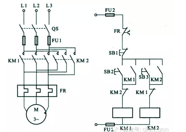

任意改变电动机两相的通电相序可以改变电动机的转向。电动机转向控制原理如下图所示。
具有互锁环节的电动机正、反转控制电路如下图所示。
互锁的概念
在同一时间里只允许两个或多个接触器(继电器)其中的一个接触器(继电器)工作的控制方式称为互锁或联锁控制。
接触器互锁电路缺陷
在正转过程中要求反转时必须先按下停止按钮SBL,让KM1线圈失电,使其联锁触点KM1闭合。这样,才能按反转按钮使电动机反转,这便结操作带来了不便。
对接触器互锁电路的改进
为了解决这个问题,在生产上常采用复式按钮和触点联锁的控制线路。双重互锁电动机正反转控制电路如下图所示。
