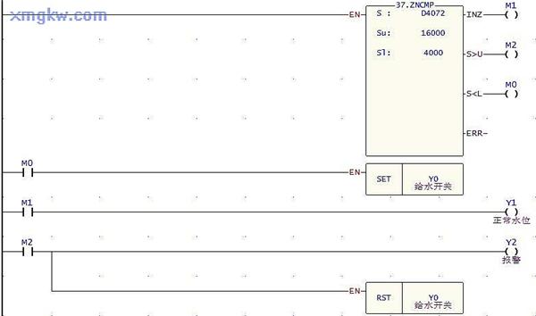

【控制要求】大型公用水塔利用模拟式液位高度测量仪 (0~10V电压输出 )测量水位高度,以便对水位进行控制。当检测水位处于正常高度时,水位正常指示灯亮;当检测水塔只剩余 1/4水量时,开始给水;当检测水位到达上限时,报警并停止给水。
【元件说明】
PLC 元件
控 制元件说明
Y0
给水阀开关: (当模拟式液位高度测量值 = 4000下限设置值时 )
Y1
水位正常指示灯
Y2
水位上限报警器 (当模拟式液位高度测量值 = 16000上限设置值时 )
D4072
模拟式液位高度测量值(范围: 0-16000)
【控制程序】
【程序说明】
利用模拟式液位高度测量仪 (0~10V电压输出 )测量得到水位高度,经过 FBs-B4DA模拟量板转换成数值后存放在模拟量输入缓存器( IR)D4072中,通过对 D4072值的判断来控制水位,使水位处于正常的高度。
D4072值小于 4000时,水位偏低, M0=ON,SET指令被执行, Y0被置位,给水阀开关打开,开始给水。
D4072值介于 4000-16000之间时,水位正常, M1=ON,Y1被导通,则水位正常指示灯亮。
D4072值大于 16000时,水位到达上限, M2=ON,Y2被导通,水位到达上限警报器被拉响;同时 RST指令被执行, Y0被复位,给水阀开关关闭,停止给水。
