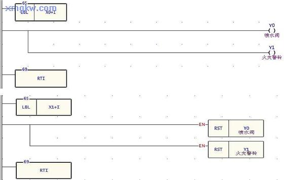

【控制要求】
1.当感热警报器感应到高温时(可能发生火灾),警铃响起,喷水阀立刻开始喷水。
2.当警报解除后,按下警报解除按钮,喷水阀停止喷水,警铃声灭。 【元件说明】
PLC 元件
控制说明
X0
感热警报器:当温度过高时, X0状态为 ON
X1
警报解除按钮:按下时, X1状态为 ON
Y0
喷水阀
Y1
火灾警铃
【控制程序】 I/0组态
中断程序
【程序说明】
1. “X0+I”和“ X1+I”是永宏 PLC系统预留的外部输入中断标号。当 X0、X1上升沿触发时,执行对应的 “X0+I”和“X1+I”中断。
办公室内的温度正常时,感热警报器不动作, X0为OFF,无中断信号产生,中断子程序不执行。
当办公室内的温度过高时,感热警报器动作, X0由OFF→ON变化时, PLC立即停止主程序的执行,转而执行中断子程序“ X0+I”,打开喷水阀( Y0)和警铃( Y1);“ X0+I”执行完毕后,再返回主程序并从断点处继续往下执行。
当警报解除时,按下警报解除按钮, X1由OFF→ON变化,PLC 立即停止主程序执行,转而执行中断子程序“X1+I”,关闭喷水阀( Y0)和警铃( Y1);“ X1+I”执行完毕后,再返回主程序从断点处继续往下执行。
