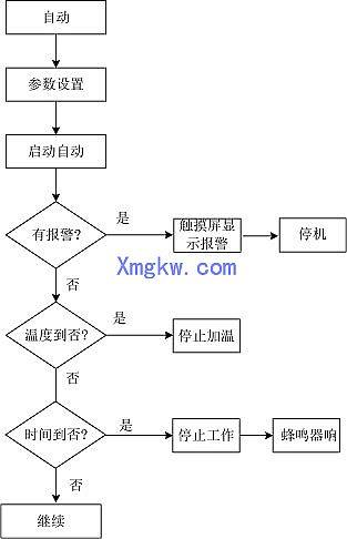

三. 工艺流程

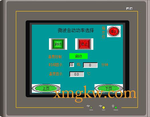

五. 人机界面

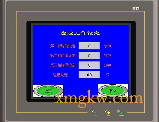

人机界面采用永宏电机的新款产品:5.7寸的触摸屏。如图1:是微波真空干燥灭菌机的参数设定

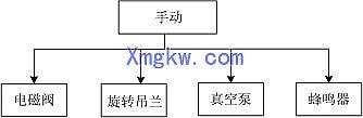

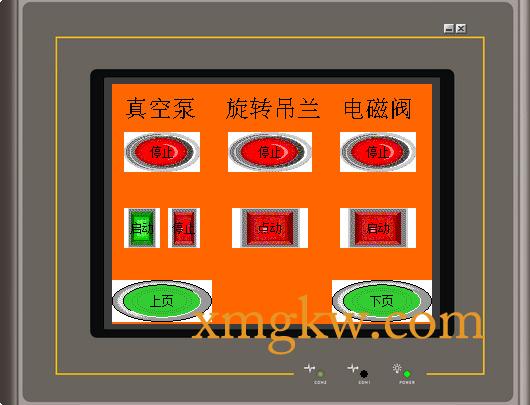

如图2是微波真空干燥灭菌机的动作控制

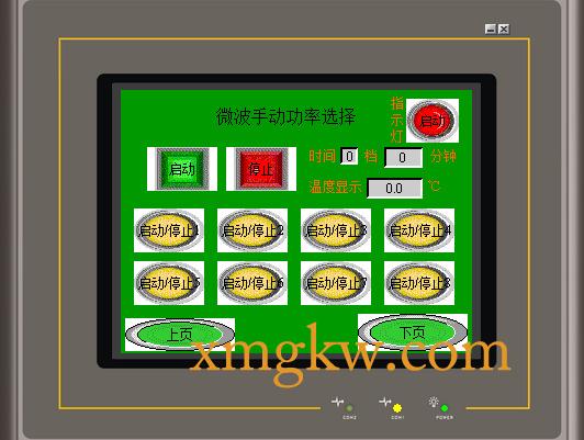

如图3是微波真空干燥灭菌机手动控制每路磁控管的工作情况
如图4是微波真空干燥灭菌机的自动状态控制,每档温度时间都有显示,第一档温度控制结束自动跳到第2档,依次往下控制
