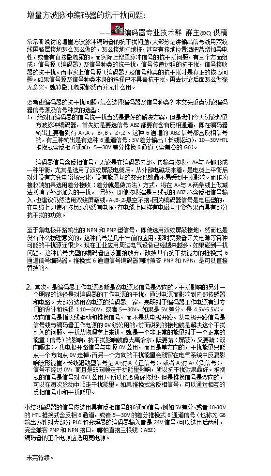

关于增量方波脉冲编码器与PLC连接的抗干扰问题:
dark19881001
  • 帖子:16帖 | 83回
  • 历史总积分:291
  • 注册:2014年4月04日
发表于:2015-11-30 15:42:03
——“现场是不是能抗干扰,一个最简单的办法是接上至少30米以上长度的电缆线,示波器比较一下两头方波脉冲波形图形的变化,如果早已失真难以判别上升与下降沿了,那有干扰了就肯定不行了,信号强度太弱,哪怕现场只用了1米2米线,除非一点线缆都不留在外面。”
