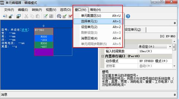

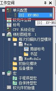

新建一个项目后,右击单元配置,选择单元编辑器,
打开单元编辑器窗口,选择窗口中的选择单元

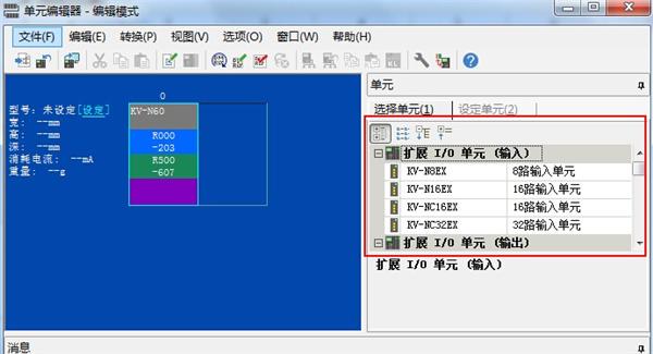

在右边出现各种扩展单元,根据需要双击模块

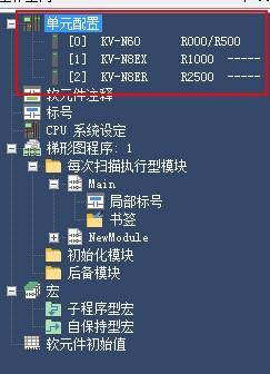

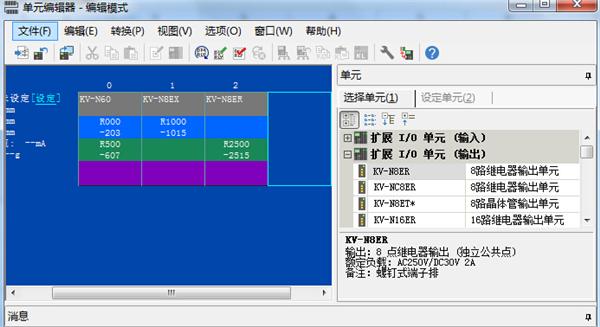

如图,插入8输入8输出模块各一个
点击下部的OK,模块插入完成。
