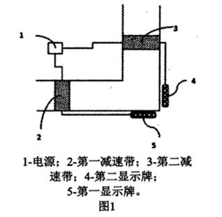

    2.发明内容 本设计的目的是为了解决上述问题而提供一种用于道路拐角的交通警示牌。一种用于道路拐角的交通警示牌,包括电源、两个减速带、两个显示牌以及两个压力开关,其特征在于、两个减速带设置在公路两个拐角的外弯且各自与其中一个减速带平行,其作用是令每个减速带上的来车都能直视显示牌,其中一个压力开关设置在其中一个减速带中并且通过电线与所述的电源连通,其作用是当汽车通过减速带就会按压力开关使得“电源——压力开关——显示牌”的电路形成通路。任意一个减速带与相连通的显示屏之间距离为50-80米,压力开关与先连通的显示牌之间还设有时间继电器,时间继电器电时间为5~8秒,其作用是提供充分的反映时间给过往车辆。电源可以采用太阳能或者风能电池,便于户外长期工作。
    3.研究的有益效果 本设计为一种用于道路拐角的交通示警牌,入弯的车辆经过减速带时会触发压力开关,入弯车辆相对的显示牌面发出显示报警,用于提醒对面可能驶来的车辆注意减速等情况。另外进入减速带的车辆都会激活显示牌的报警并维持一小段时间,有效提醒车辆要减速,以防碰撞。
    4.具体实施方式 下面结合附图及具有实施例对本实用新型作进一步的详细说明: 如图1所示,一种用于道路拐角的交通警示牌,包括电源1、连个减速带、两个显示牌以及两个压力开关。两个减速带设置在公路两个拐角进弯处且减速带横跨公路两侧,其作用是汽车从任意一侧进入都会触发显示牌警示,两个显示牌设置在公路拐角的外弯且各自与其中一个减速带平行,其作用是令每个减速带上的来车都能直视显示牌。
第一减速带2中设置第一压力开关,第一压力开关通过电线连通第一显示牌5,第二减速带3设置第二压力开关,第二压力开关连通第二显示牌4,第一压力开关和第二压力开关均通过电线连通电源1。当汽车通过减速带就会按压力开关使得“电源——压力开关显示牌”的电路形成通路。任意一个减速带与相连通的显示屏之间距离为50~80m,压力开关与相连通显示牌之间还设有时间继电器,时间继电器电时间为5~8秒,其作用是提供充分的反应时间给过往车辆。电源1可以采用太阳能或者风能电池,便于用户长期工作。
