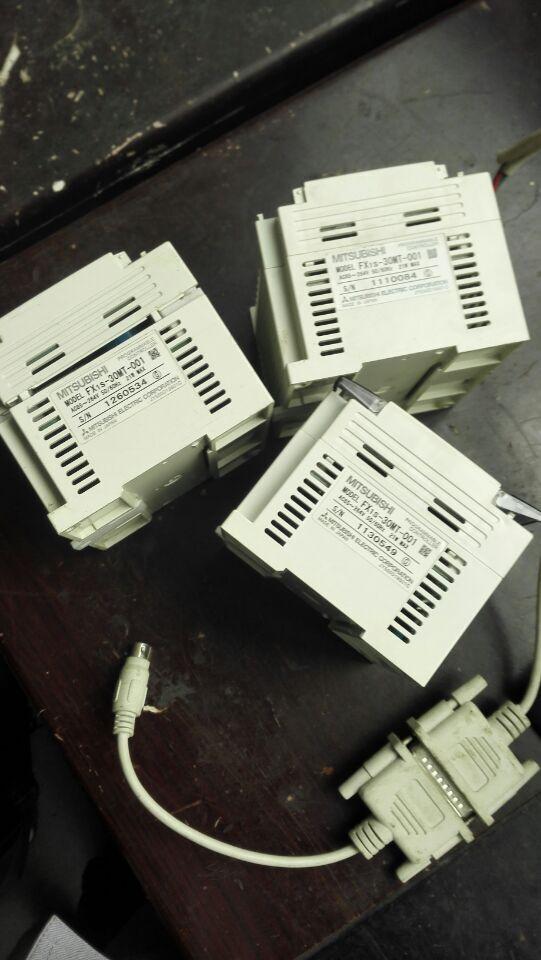

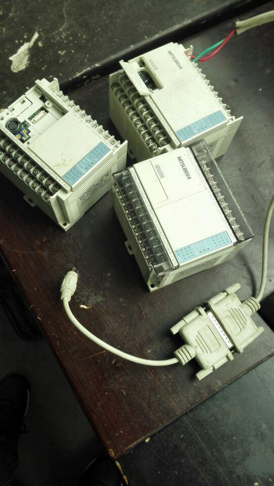

昨天,周日参加一个品牌的技术培训会,公司的PLC拿到现场解析才发现是水货,
安全督察
  • 精华:9帖
  • 求助:39帖
  • 帖子:920帖 | 7079回
  • 历史总积分:26180
  • 注册:2005年7月03日
发表于:2015-10-26 09:28:35

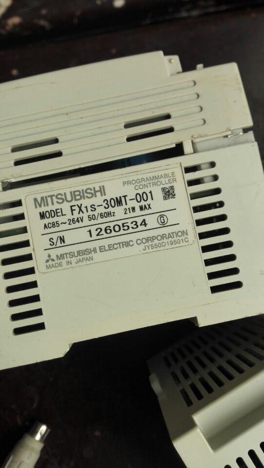

标签上面是MT的,内部配置是MR的,纠结着怎么配置驱动器!

MT内部一个继电器都没有的,你驱动输出点,如果听得到继电器吸合声音,直接PK
雪峰山孤狼
  • 精华:2帖
  • 帖子:1200帖 | 11283回
  • 年度积分:2326
  • 历史总积分:62523
  • 注册:2006年8月05日
发表于:2015-10-26 11:29:15
三菱水货太多,正规代理商卖给你假货直接向三菱投诉,你会有惊喜滴

30MT的水货600MP,真货1400元
