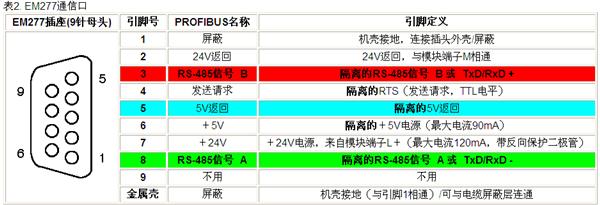

这三种接头的引脚定义是不是一样呢,能通用吗??

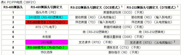

MPI和DP的接口都是一样的,9针;PPI协议是专门为S7-200开发的通信协议。三个的通信协议不同

物理特征(接口)一样,但是协议、管脚定义是不一样的。

在S7-200系统中,无论是组成PPI、MPI还是RPOFIBUS-DP网络,用到的主要部件都是一样的:
PROFIBUS电缆:电缆型号有多种,其中最基本的是PROFIBUS FC(Fast Connect快速连接)Standard电缆(订货号6XV1 830-0EH10)
PROFIBUS网络连接器:网络连接器也有多种形式,如出线角度不同等等
MPI协议不能与一个作为PPI主站的S7-200CPU通信,即S7-300或S7-400与S7-200通信时必须保证这个S7-200 CPU不能再作PPI主站,Micro/WIN也不能通过MPI协议访问作为PPI主站的S7-200CPU。
S7-200CPU只能做MPI从站,即S7-200CPU之间不能通过MPI网络互相通信,只能通过PPI方式互相通信。
以上资料来自西门子的手册,希望能帮到你!
