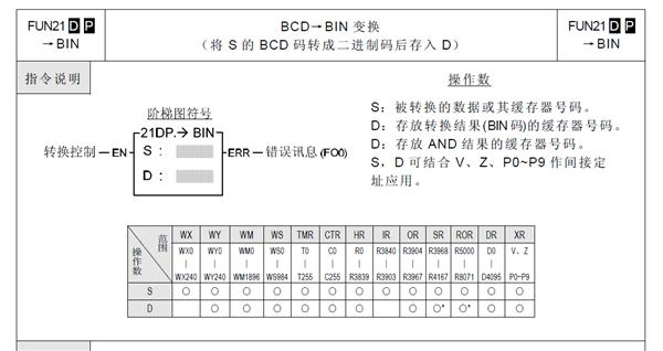

请教一个问题:永宏plc的FUN92指令读取高速输入hsc0值后存在R4096和R4097中,请问如何将这两个16进制值转为整数或浮点数计算?

楼主,我在网上下的资料转换成整数!
