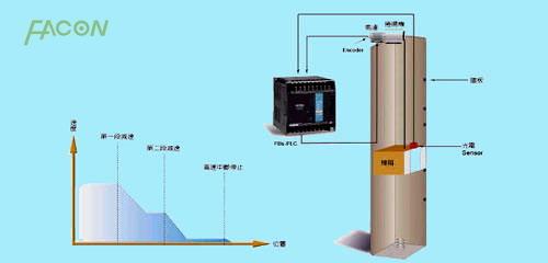

高速中断
电梯定位控制
增量式Encoder可得知梯箱之楼层及位置而作多段减速,并利用光电Sensor与挡板检知梯箱停止信号,以高速中断启动立即输出(Immediate output)使梯箱准确停止。

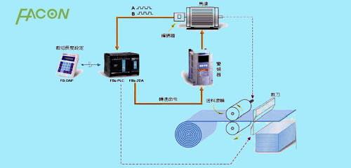

高速计数器(HSC)
可变长度之切断机控制
FBs-PLC单机最多有8组32位之高速计数器,其中4组为硬件高速计数器(HHSC),其计数频率可达120 KHz(MC)或920 KHz(MN),有8种计数模式。另外4组软件高速计数器(SHSC),输入频率总和可达10 KHz,计数模式有3种。可胜任各种多轴、高速之精密控制应用。
藉由FB-DAP设定裁切长度,编码器若由送料滚输回授,可获得更精准的长度.

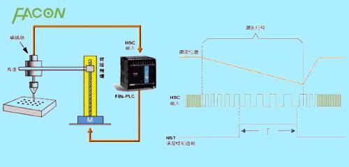

高速计时器(HST)
以HSC用HST配合锁床之锁头折断或双之纯检知
FBs-PLC所特有之0.1mS时基之高速定时器提供时基误差仅0.1mS之定时器及计时到(time-up)之实时中断处理功能,相较一般PLC最低1mS时基加上扫描时间之误差,其精度为数十倍以上。在许多过去PLC无法胜任之精密计时或速度检知之应用场合,FBs-PLC均可胜任。FBs-PLC有一组16位之0.1mS之HST,而4个32位硬件高速计数器((HHSC)均设有软件开关,可个别转换至SoC芯片内部之0.1mS时基而变为32位之HST,因此最多可有4个32位之HST。     例如:在钻头空转时转速为6000RPM,在钻头正常下钻孔之转速假设降为5500RPM,而钻头变钝之阻力加大转速降至5200RPM,而在折断时转速等于空转速。如此,藉钻头下压时之转速变化即可判知,而能在变钝或折断时作立即处置。

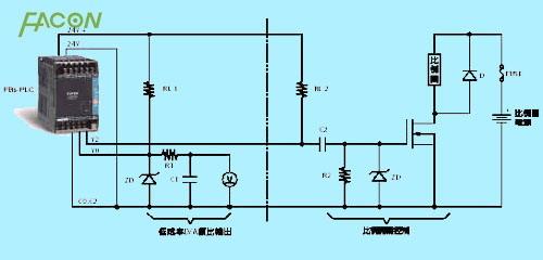

高速脉波宽度调变(HSPWM)
FBs-PLC低成本D/A输出与比例阀控制
FBs-PLC提供之4点硬件高速脉波宽度调变输出,分辨率可达0.1% (频率72 Hz~18.432 KHz) 及1% (频率720 Hz~184.32 KHz),由于硬件电路之高速与精准稳定特性,FBs-PLC可轻易作出细致的温度控制、比率阀控制或外加简易之积分电路而做成便宜实用之D/A模拟输出。  PSO1、PSO2作X、Ytable二度空间定位控制,PSO3则为钻孔深度定位控制。

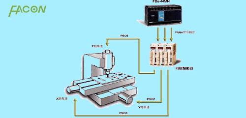

NC定位控制
以单机作三轴之NC定位控制
FBs-PLC内建之高速脉波输出(HSPSO)单机最大可作4轴NC伺服或步进马达定位控制。加上各轴细致之阻加/减速功能,可轻易完成多段变化且平顺、精准之定位控制,若配合内建之HHSC作回授,尚可作闭回路控制,对诸如元件磨耗、老化、不良等作检知及相对之补偿,以获得更精准之控制。此外FB-PLC所提供之NC定位专用语言配合PLC之阶梯图程式所提供之便利指令,将使您的精密定位控制得以轻易地达成。

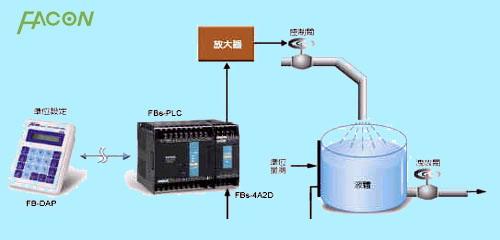

泛用PID控制
温度量测与PID控制
FBs-PLC提供之泛用PID运算控制功能,可将由类比输入(AI)读取之程控变数(PV),与使用者所设定之设定值(SP),依使用者所指定之比例带(P)、积分常数(D)作PID运算后,得到适宜之输出控制值再藉由类比输出(AO)以控制受控程序维持在使用者所期望之设定值范围内,可使用于任何需要平顺、快速、精准之控制,诸如流量、压力、准位控制等应用.

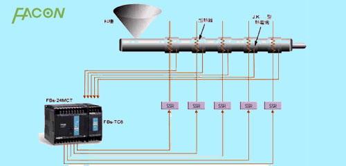

塑胶射出成机型之应用
FBs-PLC提供之热电偶量测模块可直接连接J、K、T…等8种热电偶,而RTD量测模块则可直接接Pt-100及Pt-1000两种RTD sensor。热电偶适合用于温度范围较大,如锅炉等之工业制程应用,而RTD则适用于温度较低,范围较小而分辨率要求较高,诸如冷空调等民生应用。利用温度变化之迟缓特性,而采用多任务扫描量测及多回路温度PID控制,使FBs-PLC单机即能达到32回路之PID温度控制,将整体之效益/成本比发挥至极致,配合温度量测与温度PID控制专用之便利指令,大幅降低程序难度及程序发展与试之人力成本与时间.

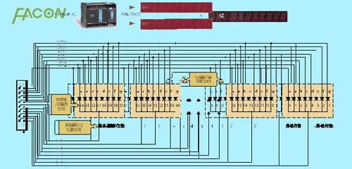

米字型文字或七段LED显示
