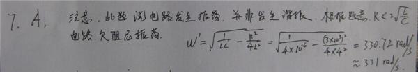

这种题真的挖坑很深的,不信你就研究一下
明天给出答案,请大家都在做一做

及时现在给出答案,我也是看不懂啊。

B. 500rad/s

如果我错了这个坑就太深了,呵呵!

RL组合RC组合都不会振荡,只有LC组合才可能振荡,而频率应是1/(L*C)^(1/2)=500Hz,而rad/s就是Hz

5楼
不知道你是不是真的做错了,反正我没找到这个公式
答案是这个样子的

回复内容:
对: 研讨会宣传员_3259 不知道你是不是真的做错了,反正我没找到这个公式答案是这... 内容的回复!
 你或是对的,坑够深,这三个元件本身不会振荡,须有激励,比如你加个直流电或工频电源它不会振荡。这个坑在“若”!我老了,兄弟基础不错!

7楼
里面有π吧。所以整数的肯定都不对。。500,750,都不对。只有A,C.375也算整数吧。。只有A了。
