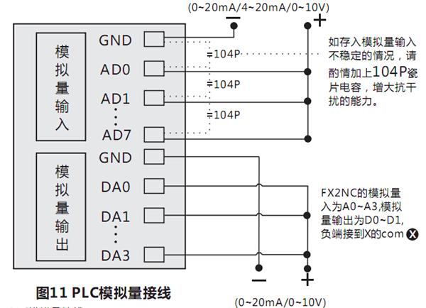

 1、PLC模拟量接线一般为两线制,正极接到AD,负极接到GND。模拟量输入输出的
公共端可共用。
       2、温度模拟量两线分别接AD端和GND端,如果是三线制的PT100,需并成两线再接。
PLC模拟量接线。
