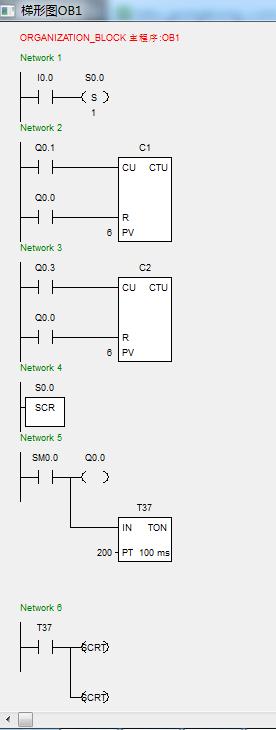

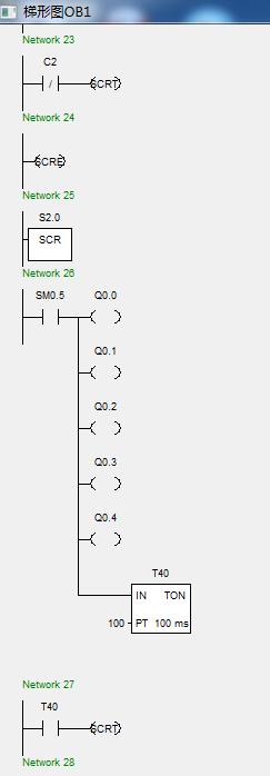

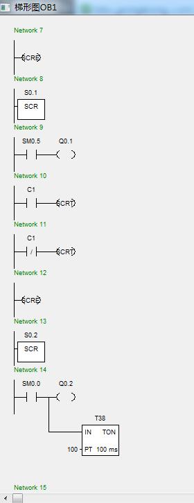

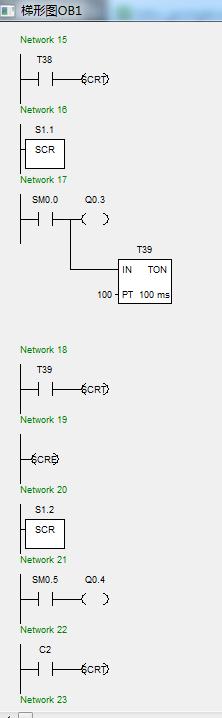

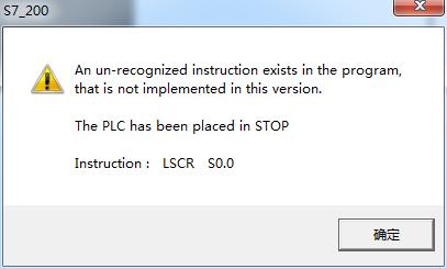

各位大神,我是西门子plc初学者,自己去图书馆借书回来在宿舍自学的,求大家帮我个忙,我刚才 自己编写的步进两路并行的一段程序,导出后在PLC仿真软件一直出现错误,我同学都是学习松下的,我实在没办法请教身边的认了。下面是错误提示截图下面是我自己写的程序,求各位大神指点,哪里出问题了,真的看不出来了。

教你个简单的办法:
1、程序编译下,如果没有错误,那么程序就没有什么问题。
2、这样可能性就是你的仿真软件操作不当。
3、印象中在PLC板块有仿真软件的案例你找下。
4、可以加下我QQ

应该是仿真不对,程序编译通过就基本没问题

楼主小朋友你好
貌似网上流传的西门子仿真软件是是无法仿真 顺序控制的编程指令的。
这个我以前也试过,也是这样的情况。
该仿真软件只能仿真基本逻辑指令编程。
建议你改变编程方式——以转换为中心的编程方式,既可以仿真,
而且免去了尽管写SCRT  SCRE等顺序控制指令。
