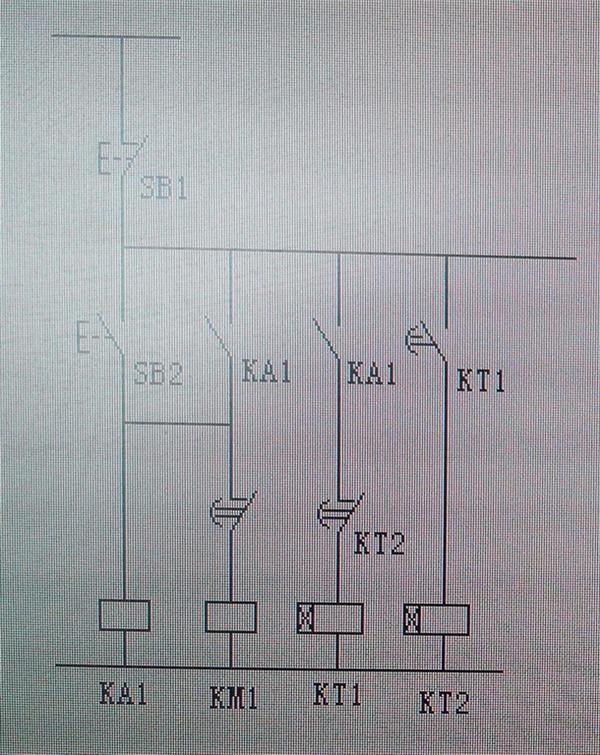

跪求;两个时间继电器,一个接触器做到循环启动停止?要求要自动和手动都能完成

发表于:2015-05-25 08:34:18
看看吧,供参考,因为要求不具体。

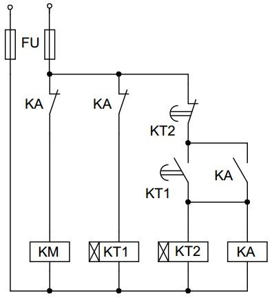

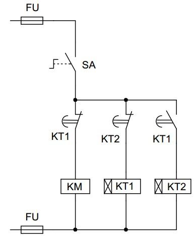

发表于:2015-05-25 09:54:36
请把具体要求描述清楚!以下电路图供你参考:
注:以上电路图只能使用空气阻尼式时间继电器如:JS7系列
这个电路图可以使用电子式时间继电器。
