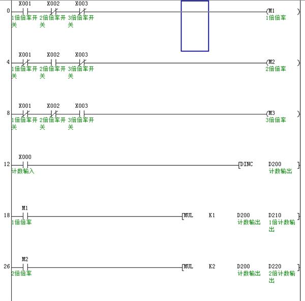

也就是说我可以X0每次工作设定值可以是一只  两只 三只。四只 。,每工作一次的话,两只的就是4只。6只 8只 ,三只的就是6只。9只  12只 这样累计型的。要用什么指令呢。梯形图怎么做。求各位哥哥帮帮忙。

用挡位选择倍率 1倍 2倍 3倍 ,程序里面用乘法吧,大概就是这样子

很简单,如果转换种类不算特别多,可以用外接8142BCD码开关,变化多,需要调节方便,那就加个触摸屏做上位机吧,用MUL乘法指令
