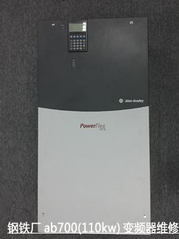

我属于第一类。
整天就是和这些破烂东西打交道

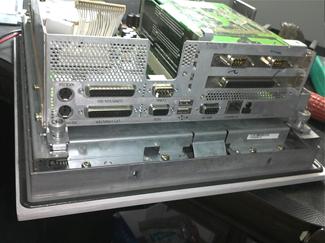

维修工控产品对于入门者来说,其实什么都不是难事,但第一步要走的路肯定是谨慎维修,毛手毛足习惯,早晚有一天你是要还的!工控产品属于贵重产品,尤其是外国成套设备上的电器,本身可能也没几个钱,但你接触的是一个系统设备,缺一而运行不起来,要代换,价格和时间是等不起的。我以前师傅算是一个资深的电气维修工程师,有一次一个客户拿一台控制电脑来维修,设备是二手货,德国产品,来的时候无显示。他在维修的过程中不小心弄掉了记忆电池,结果用户程序一股脑全没了,客户来取时发现丢了程序,气得差点从七楼上跳下去,杀人的心都有了。出现这样的故事,就是大的维修单位,要摆平也是很麻烦的。这本身就不是区区几千万把块修理费的问题了!
    西门子的工业控制电脑就是这个模样

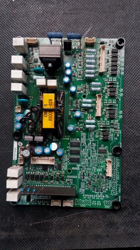

另一次是我已经自己出来开公司。客户送来一台安川a1000变频器,接手的时候是电源故障,修复电源,报警过载,且上电就告警。安川的硬件设计还是很好修的,过载无非两种可能。1,温度不稳定。2,输出电流过大。在还没启动的时候报过载,一般就不用考虑霍尔动态波形,缺相啊什么的,外加电流测量霍尔动态波形,无比正常。于是果断代换电流运放电路,故障排除得很顺利,带载试机的时候,加重载的时候就报uv3,测母线电路正常,启动电阻也没发热,判断是接触器检测故障。那天刚好老婆大人有事出差,我要忙着送她去机场。根据以往的经验,安川g系列的变频器,报警uv的故障,都可以短路屏蔽来试机的,也没多想就依样直接屏蔽。那知这下就犯大错了,a1000的取样电路采用的是压差取样,并不是g系列采用的触点取样。上电一声响,再一细看,倒抽了一口凉气。上电产生的电弧,把驱动板处理器厚膜的引足都烧掉了好几个,大电流流过小信号板,后果可想而知!为这,直接缴学费一千多元。
   上面所举的例子,就是说,修工控是一个必须谨慎的工作,别忙着说自己是大虾或者高手,修一个家用电器,弄砸也没有什么大不了的。修工控每上缴一次学费,少则几百,多则上万,而有的很可能不是花几个钱就能下得了台的事。
  这就是安川a1000变频器驱动板
