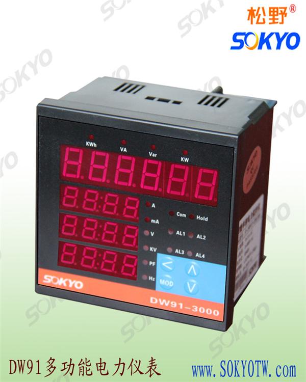

松野多功能电力仪表安装方法
1、在固定的配电柜上,选择合适的地方开一个开孔尺寸的安装孔。
2、取出DCE仪表,松开定位螺丝,取下固定夹。
3、将仪表安装插入配电柜的仪表孔中。
4、插入仪表的固定夹,固定定位螺丝。
松野多功能电力仪表使用注意事项
1、使用前,仪表需通电15分钟。
2、注意防止震动和冲击,不要在有超量灰尘和超量有害气体的地方使用。
3、输入导线不宜过长,如被测信号输入端较长时请试用双绞屏蔽线。
4、若信号伴随高频干扰,应在线里试用低频过滤器。
5、长时间存放未使用时,请每三个月通电一次不少于4小时。
6、长期保存应避开直射光线,宜存放在环境温度-25°C~55°C.
7、如仪表无显示,应先检查辅助电源,电压是否在范围内。
8、如显示不正常,检查输入信号是否正常及信号接线端是否拧紧。
9、除非PT有足够功率,否则不能使用PT信号同时作为辅助电源,以保证仪表正常工作。
10、CT回路中的电流接线端子螺丝务必拧紧,保证进/出线接触可靠,以免产生故障。
11、若要校验仪表,校验仪器应优于0.1级,才能保证校验精。
