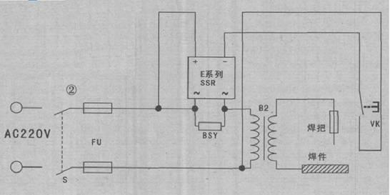

图 1 是用 E 系列固态继电器构成的电焊机空载节电电路。E 系列固态继电器是直流输入控制,交流过零导通/过零关断输出型单相固态继电器。合上开关 S,变压器 B1 将交流 220V 变压成交流 14V,经 QL 全波整流,电容器 C1、C2 滤波,IC7812 稳压后,输出+12V 电源供给电焊机的控制电路。
工作时,手握焊把,同时压合微动开关 VK,固态继电器 SSR 的直流输入控制端获得直流控制电源而导通,使其交流输出受控端导通,使电焊机变压器 B2 通电工作开始焊接。当焊完一道焊缝需要调整时,或者焊完一根焊条,需要续接一根新焊条时,都需停机处理,操作焊机的工人手一放松,微动开关 VK 断开,固态继电器 SSR 失去直流控制电源而截止,电焊机断电,避免了空载时电焊继续供电,造成电能的浪费。

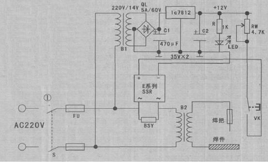

图 2 是用 AE 系列 SSR 构成的电焊机空载节电线路,合上开关 S,电源供电。工作时,手握焊把,同时压合微动开关 VK,固态继电器 SSR 的交流输入控制端导通,使其交流输出受控端导通,变压器 B 通电工作,开始焊接。当焊完一道焊缝需要调整时,或者要更换电焊条时,操作人员手一放松,微动开关 VK 断电,固态继电器 AE SSR 失去交流控制电源而截止,电焊机断电,同样避免了空载电流的浪费。

图 1 中 E 系列固态继电器 SSR 采用 E8042-32G,额定输入电压 5V~32Vdc,额定输入控制电流 3mA~13mADC;额定输出电压 420Vac,额定输出电流 80AAC。
图 2 中 AE 系列固态继电器 SSR 采用 AE8042G 额定输入电压 50VAC~220VAC,额定输入控制电流 1mA~10mAAC;额定输出电压 420VAC,额定输出电流 80AAC。其余元件规格按常规方法选择。
