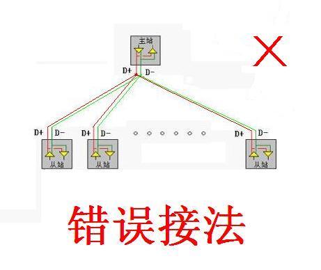

很多人在工程现场连接的modbus总线存在着这样那样的错误,今天我们家来介绍一下标准且正确的modbus总线连接方式。下面首先来看一下错误的接法,如下图:
上图中存在两个问题,一个是总线必须线型连接,不能星型连接。二是缺少终端电阻。

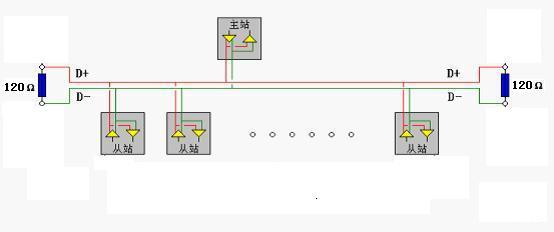

正确的接法如下图所示:
1)、接5V有源终端电阻如下图:
2)、接无源终端电阻如下图
