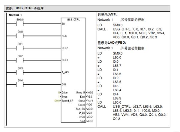

V20变频器,USS协议和224CN,PLC通讯,已经通讯上了,可以改变速度,但是为什么改变DIR,由M1.0常开点控制,为什么改变M1.0无法改变电机正反转呢

楼主你好
USS协议我还没用过。

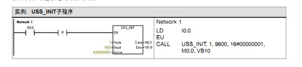

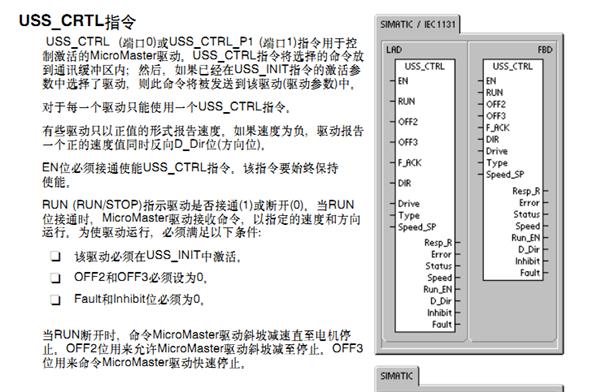

大概看了一哈,发几张截图你参看哈

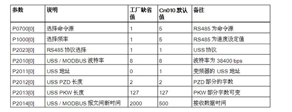

变频器参数设置,如下:
你已经通讯改变转速了,那应该参数设置没啥问题。
所以我觉得是程序指令的问题。
这个指令要放在子程序中调用,方向控制直接用的是PLC的输入信号。

看看V20变频器设置里面有没有类似“禁止电机反向运转”项,有些变频器设置禁止反向后就只能单向运转了。

回复内容:
对:我是一颗小小草 看看V20变频器设置里面有没有类似“禁止电机反向运转”项,有些变频器设置禁止反向后就只能单向运转了。     内容的回复:
我找了,p1032=0设置为允许mop反向,还是不行,急救啊,明天现场调试
