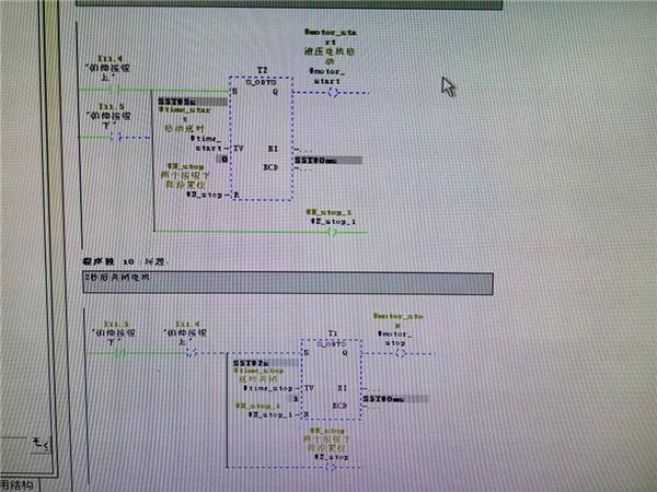

西门子s7 300 step7中为何我线圈接通后定时器依旧启动不了?
第一个网络的t2如果i11.4接通它能启动一次,第二个网络的t1可以正常启动,可关闭i11.4后再打开i11.4后t2就启动不了了,我的能流过来了,延时设定是5s,r口为0了这些图上都可以看到,可我就是启动不了t2这是为什么

你在交叉索引里看一下,定时期也没有重复写的,写确定一下。
