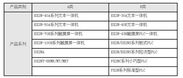

COOLMAY系列PLC是由深圳市顾美科技有限公司开发生产的性价比超值的PLC,目前产品主要有以下系列:
注意高速脉冲使用限制:
A类:
Y6用于脉冲输出时,不能使用X0作为高速计数的输入。
Y7用于脉冲输出时,不能使用X3作为高速计数的输入。
B类:
Y0用于脉冲输出时,不能使用DA0- DA3的模拟量输出。
Y6用于脉冲输出时或X0作为高速计数的输入时,不能使用DA4-DA7的模拟量输出。
