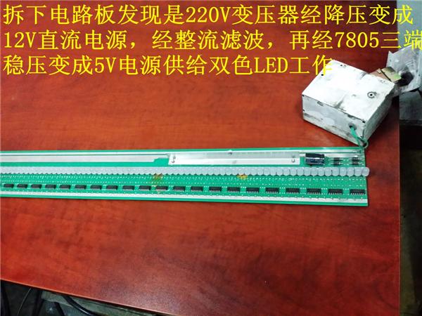

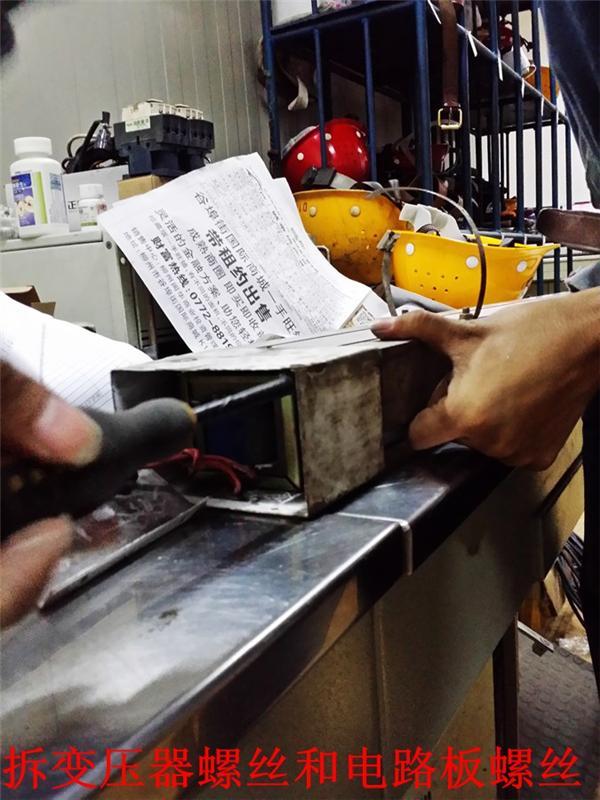

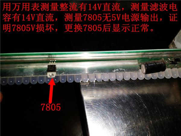

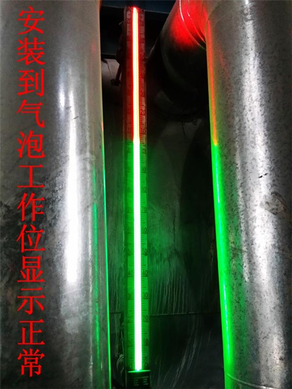

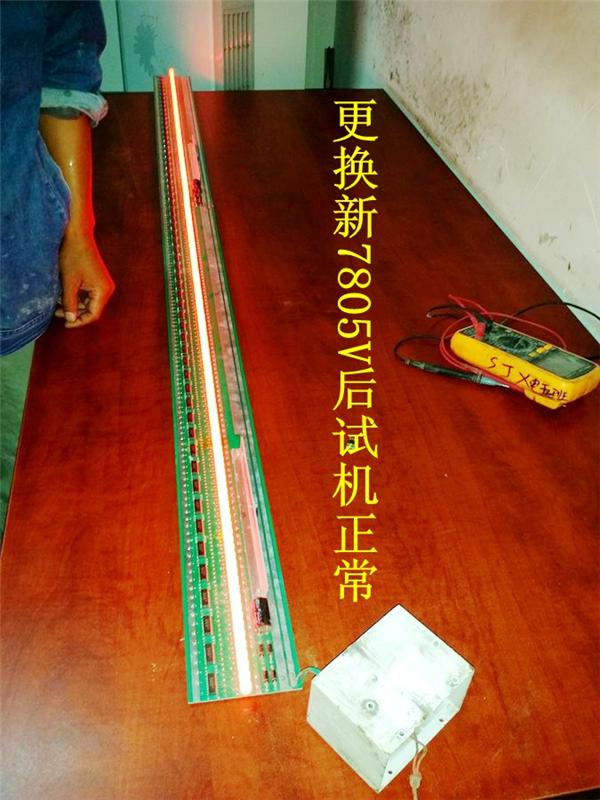

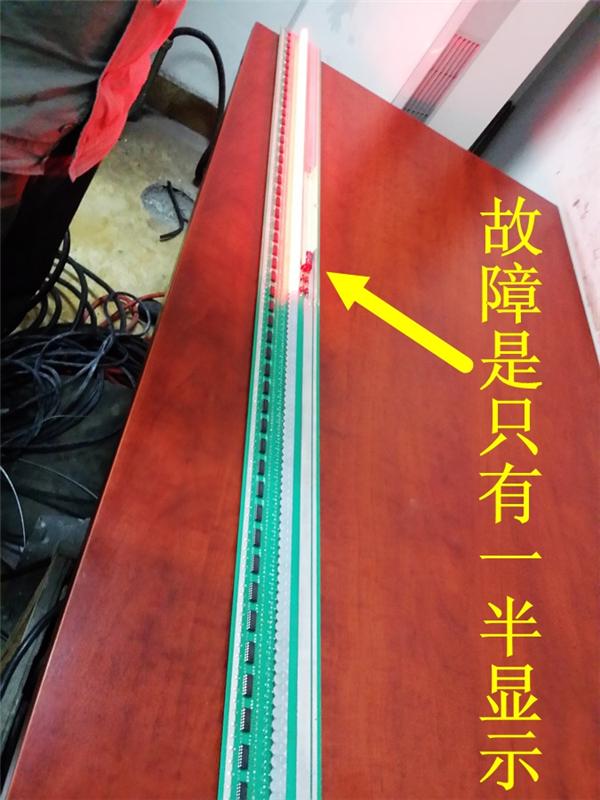

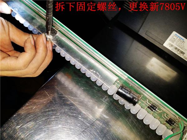

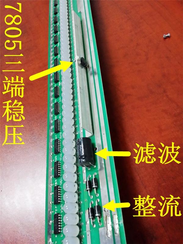

 单位气泡液位计只能显示一半,另一半不亮,本着为企业降低成本和节约增效的原则,着手修复液位计为企业节约一千多元,配件只花一元钱。
