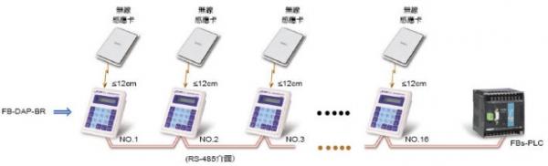

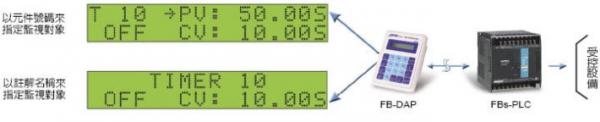

 FB-DAP简易人机除可当Timer/Counter设定器及当作NC伺服定位座标显示外,尚有自行定义按键及显示讯息而可当作简易人机 界面使用,若为(-R)机种,则附加有无线电感应读卡模组,可当作停车塔叫车、门禁、电梯、系统管制等多功能,同时FB-DAP采 用特大之薄膜按键,除质感高尚外,更易于辨识与操作。
应用例˙˙ 当作Timer/Counter设定器使用或NC伺服定位座标显示                  可利用元件号码(T、C、R)或注解名称(1~16英文字母或数字)来指定监视对象。
应用例˙˙ 作警报或讯息显示
                 FB-DAP平常工作于一般之的显示(如T/C设定器、门禁……等功能),而在警报或特殊事件发生(由使用者自设)时,FB-DAP可立即进入警报讯息(程式中事先定义好的)或特殊讯息(此讯息可由客户随时变更而无需更改程式)显示,并 可选择是否启动蜂鸣器。
应用例˙˙ 停车场或门禁之多台连线与感应卡之使用

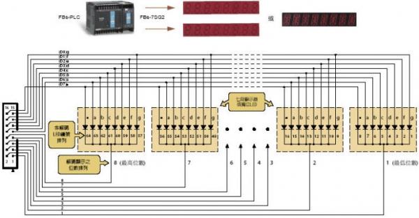

文字或七段LED显示
●  FBS-PLC之FBS-7SG模组为宽度仅4cm之米字型英文字或七段数字专用显示模组,该模组上之专用I/O ASIC晶片会自行进行两 组8位数(总共16位数)之多工扫描显示,或将2组8位数之显示组合成1组8位数米字型英文/数字显示,不会占用CPU之时间。该I/O ASIC采用多工扫描方式,仅需10ms即可更新显示,因此每组8位数(64点LED)仅需以16芯之扁平排线即可完成接线。模组 内有3种不同驱动电压及3种降压细调可供选择,可推动大部分市售各种不同灯节,显示距离甚至可达百米之远。永宏亦提供了 四种7段显示LED分别为.56”、.8”、2.3”、4.0”和.8”、2.3”等二种米字型LED,以及其专用之显示板供使用者选用。
