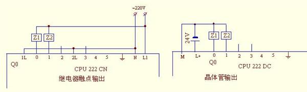

一个简单的控制,有两个感应器,一个单相25W的电机,一个感应器感应到了电机保持运转,当另一个感应器感应到时电机要停止,现在问题是电机怎样接入PLC中,怎样用PLC控制电机啊

通过PLC输出控制一个继电器,用继电器控制电机的控制器,若没有控制器就用继电器控制一个交流接触器,用交流接触器控制电机的电源。

直接把继电器控制图翻译为PLC的梯形图就行啦

       如果你的PLC输出点是继电器触点输出,你的电机功率仅为25W,可以用交流接触器(Z1、Z2..)接PLC输出端,此时输出测供电源应该为交流电源(220V)。如果你的PLC输出为晶体管输出,其PLC输出口可接24V直流继电器,再用继电器的触点控制电机电源。见下图:
