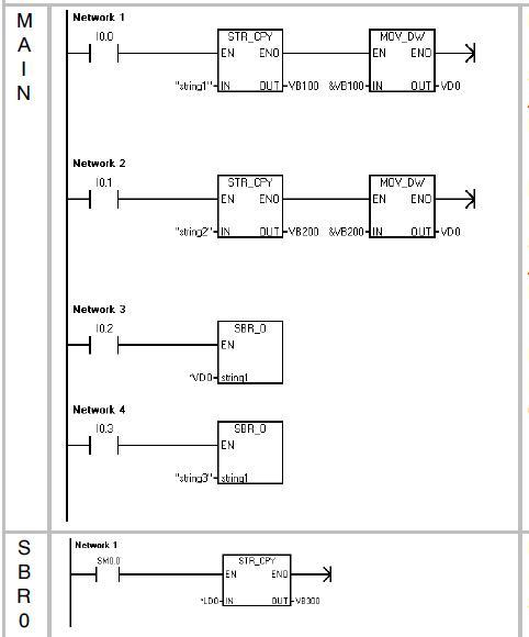

求解该段程序相关解释。
该实例依据给定的输入,复制不同的字符串文字到单独的地址。字符串的单独地址被保存。然后通过使用间接
寻址,将字符串地址传递给子程序。子程序输入参数的数据类型是字符串。然后子程序移动字符串到不同
位置。
字符串文字也可以被传递给子程序。子程序内的字符串引用一直是相同的。

我还以为是三菱的   西门子的就没办法了
