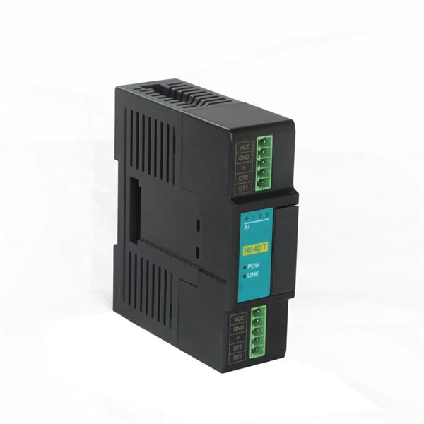

推荐楼主用海为PLC的数字测温模块:
H04DT(4路测温模块)  H32DT(32路测温模块)。
此两款模块测温范围为:-55°~125°,数字芯片决定温度,最高测量精度0.0625,显示精度0.1,且采集后的温度数值没有误差,成本低。
可作为任一款PLC主机的扩展模块,其中H32DT模块自带一个RS-485通讯端口,也可作为远程IO模块;外部24VDC供电。H32DT可用在大范围的测温,比如煤矿、隧道这样的工业环境。每个通道可连接16个传感器,单个模块可采集32路的温度数值。
