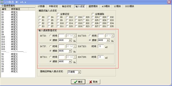

肯定是干扰有些大,你可以在下图的红色区域内调整一下滤波频率,应该就可以。无需更换PLC,可以测试一下。这就和单片机上面的抖动现象类似。

对: runljz 肯定是干扰有些大,你可以在下图的红色区域内调整一下滤波... 内容的回复!
滤波频率是调大还是调小?

只可能是干扰造成的误输入,请设置输入滤波

回复内容:
对: 天天想  回复内容:对: runljz 肯定是干扰有些大,你可以... 内容的回复!
 调小
